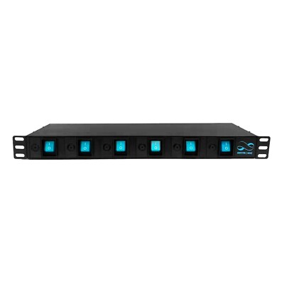

So, die 6-Schalter-Verteiliung vom Thomann ist gekommen. Schalter fühlen sich gut an, also sauberes "Klick/Klack".
(Innen-)Aufbau scheint soweit OK zu sein, aber die Steckdosen haben schon sehr labbrige Schutzkontakte (eher nicht so wirklich empfehlenswert).
so, nochmals vielen dank für den test!

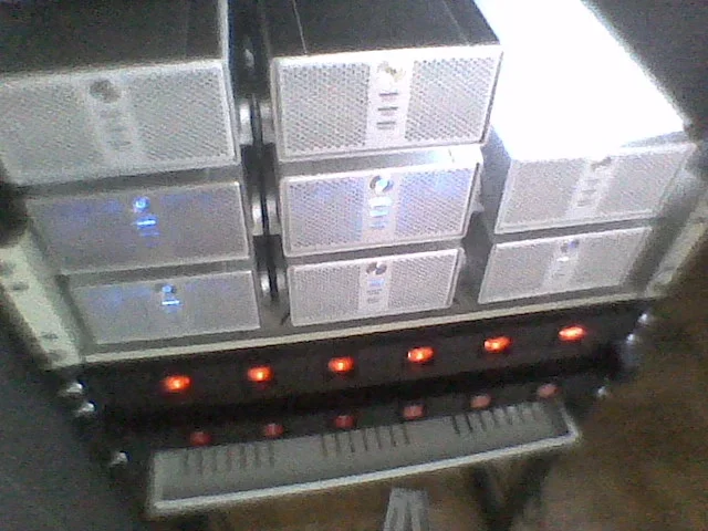

meine sind nach 12 wochen lieferzeit im juni dann schließlich auch gekommen und machen was sie sollen. ich habe aber erst mal nur 2 genommen.
neben den schutzleitern ist auch das plastikgehäuse insgesamt sehr weich; draufsetzen würde ich mich da nicht wollen.
in schmaleren racks braucht man bis zu 7 höheneinheiten um die dinger - wegen der seitlichen kabelausfuhr - diagonal rein zu bekommen, was schrott ist wenn man bereits viele geräte drin hatte oder wenn man gerne dauernd umbaut.
es sollte aber in der mehrheit der racks immer irgendwie gehen, außer sie haben eine seitliche holzwand.
insgesamt machen die dinger und vro allem die schalter aber einen guten eindruck und ich würde sie wieder holen. schon mangels alternative. :)
