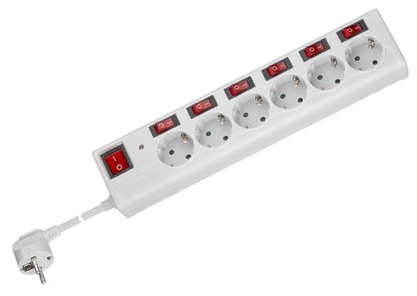

Gibt es eigentlich für Effektpedale Netzteile mit Schalter? Ich finde es irgendwie unschön, immer den Stecker ziehen zu müssen, wenn ich ein Gerät nicht brauche. Da das Pedal auf dem Tisch steht, wäre es auch gut, wenn der Schalter nahe am Netzteil-Eingang des Effektes wäre.
Feedback
Individueller Benutzer
Da ich es sowieso nicht mag, wenn Netzteile permanent am Strom hängen, verwende ich da Steckdosen mit Schalter.
fanwander
Das Netzteil verbraucht dann aber trotzdem Strom. Der Schalter gehört einfach in die 220V Leitung. Es gibt für sowas Verteilerdosen mit Schalter für jede Steckdose, oder Einzelsteckdosenadapter mit Schalter.
EDIT: uuups @Feedback hat das ja schon gesagt...
https://www.henri.de/haustechnik/kabel/steckdosenleisten/28851/steckdose-6-fach-steckdosenleiste-mit-7-schalter.html
https://www.henri.de/haustechnik/steckdosenleisten/steckdosenleisten-standard/6634/steckdose-schutzkontakt-mit-schalter-schutzkontakt-schalter.html

Genau sowas habe ich mir jetzt bestellt. Ich wusste gar nicht, dass es Steckdosenleisten mit Schaltern für jeden Stecker gibt. Perfekt. Vielen Dank für den Tipp!

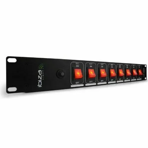

ich hätte ja gerne mal einen 19" switch für 24 22 volt IO. gibts aber nicht.
einseinsnull
[nur noch PN]
ich muss hier noch mal aufmachen.
meine aldi steckdosen sind nach 12 monaten schon kaputt - die hälfte der lampen geht nicht mehr. ein witz.
ich nehm das jetzt zum anlass auf 19 zoll rack umzusteigen.
leider musste ich feststellen, dass es das von brennenstuhl/kopp/adam hall usw. in der form, die ich gerne hätte, nicht gibt.
hat jemand diese ibiza dinger in betrieb und kann als fachkundiger elektroniker sein okay dazu geben?
die sind mit 50 euro zwar gerade so noch bezahlbar, aber es wäre dann doch schön, wenn die nicht wieder nach kurzem betrieb auseinanderfallen oder die sicherung nicht mal ansatzweise den gesetzlichen vorgaben entspricht o.ä.
p.s.:
die 1.5 A pro kanal langen mir völlig; ich brauche derzeit nur 1x für festplatten und 1x für musikinstrumente.
dass man da keinen backofen dranhängen kann, weiß ich.
den blitzschutz und den netzwerkfilter übernimmt mein "hauptverteiler", der noch davor ist.

BeimThomann gibt es so ein 1HE Schalterverteilung für 29 Euro
Haken: zu kurz um was drauf zustellen. Winkelstecker oder gar Wandwarzen stehen nach oben oder unten über.
aha, immerhin gibt es doch noch eine alternative, danke für den hinweis.
die ibiza ist ganz und gar vertikal - auf das problem, dass das 1 HE nicht reicht, bin ich also vorbereitet.

der seitliche kabelanschluss der thomann ist ja nicht so glücklich. :)
und die ibiza scheint auch schrott zu sein.[...]
die aktuelle serie von adam hall wurde wegen sicherheitsmängeln zurückgerufen.
gibt es auch noch funktionierende produkte auf dieser welt?
Ich werde das Thomann-Teil die Tage mal bestellen und Bescheid sagen, wie das innen so aussieht. Das ist natürlich nicht verbindlich, aber üble Konstruktionsfehler fallen mir schon auf...

So, die 6-Schalter-Verteiliung vom Thomann ist gekommen. Schalter fühlen sich gut an, also sauberes "Klick/Klack".
(Innen-)Aufbau scheint soweit OK zu sein, aber die Steckdosen haben schon sehr labbrige Schutzkontakte (eher nicht so wirklich empfehlenswert).
