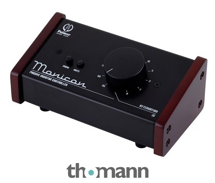

Wenn schon billig, geht nix über Palmer

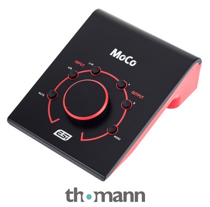

Und das macht jetzt geiler, als son kleines Adapterkabel?
Dazu nimmst ESI oder den Mackie, fertig. Kannst laut, leise drehen, mono schalten,
kannst es dir sogar fest verkabeln und mit Klett an die Groovebox bappen
