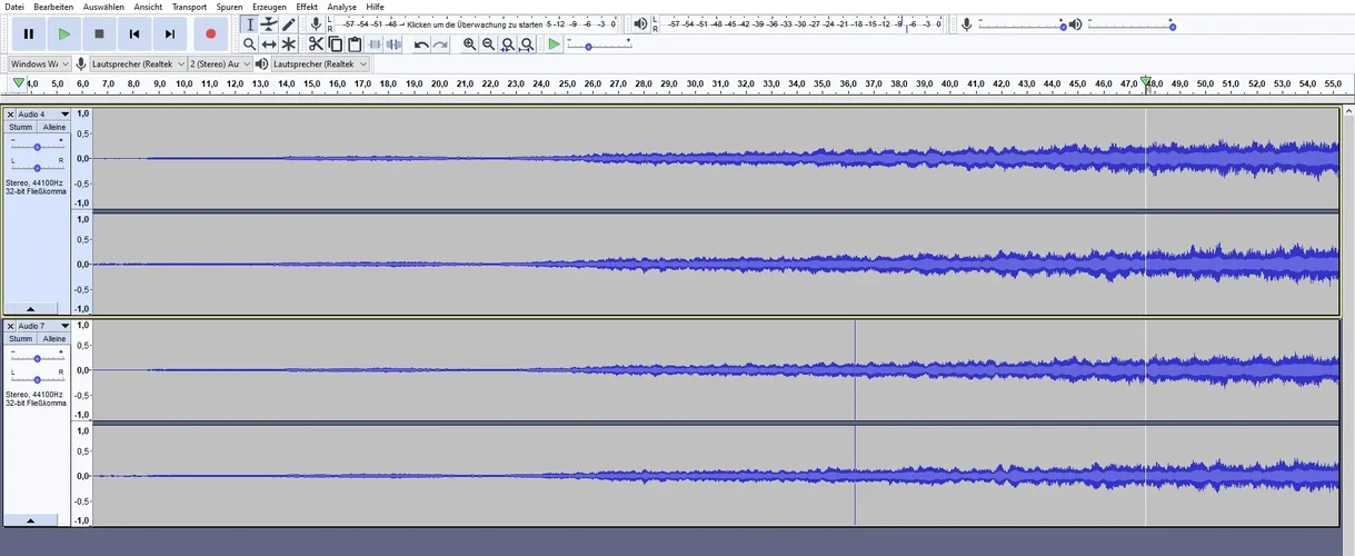

Ich hab hier ein Problem beim exportieren meiner Audiospur. Im Wav-File ist am Anfang ein Klick mit drin, der defitiv erst durch den Export entstanden ist.
Hier in dem Scrrenshot im unteren Beispiel ist der Klick sehr deutlich sichtbar. Im oberen File ist der Klick ungef. bei der markierten Sek. 48, und optisch nicht so leicht zu erkennen.
Kennt einer das Problem?

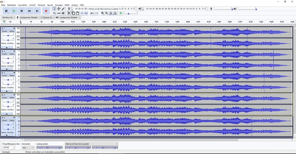

Aber jetzt kommt es richtig merkwürdig. Ich habe eben 5 identische WAV-Files exportiert (auf meinem Laptop), da waren alle in Ordnung und zeigten keine Fehler.
Dann hab ich sie via WLAN-Netzwerk auf meinen PC übertragen und da kommen sie fehlerhat an:
Wie kann das gehen?
Sorry, das war ein falscher Alarm, das Problem ist nicht Bitwig, das funktioniert tadellos.
Wie kann das gehen?
