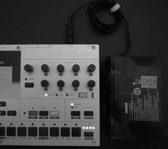

Batteriebetrieb & auch im Zug rumwurschteln = Olle Kamellen :mrgreen:
