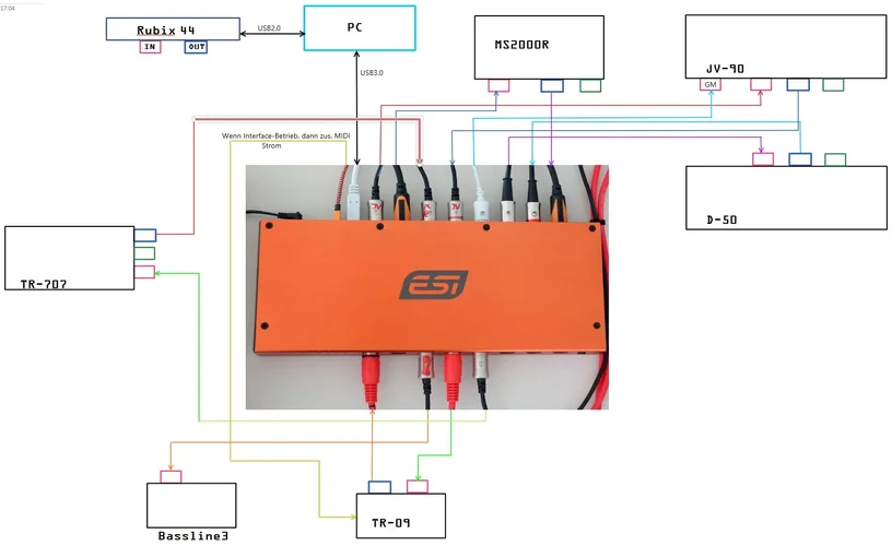

Naja was geht ist der Standalone-Modus, in dem ein Port auf einen anderen Port leitet. Steckt man 'clever' können gewisse Gerätepaarungen umgesetzt werden - aber immer nur Paarweise. So kann z.B. mein Keyboard-Systhesizer den Rackmount-Synth ansteuern. Im Interface Modeus muss dann nichts weiter umgesteckt werden wegen der automatischen Porterkennung. Und wenn du viel offlne arbeitest kannst du ihn auch als simplen 16x-THRU nutzen.
Ansonsten braucht man ein Routing-fähiges Gerät, die es derzeit wohl tatsächlich in der Form nur noch von iConnectivity gibt. Kenton war angekündigt mit einem vergleichbaren interface, aber darauf warten wir bis heute.
Laut ESI kann man prinzipiell auch dutzende Intefaces betreiben. Der Dip-Schalter zur ID-Umschaltung ist gedacht maximal zwei Interfaces individuell anzusprechen. Bei mehreren Interfaces kommt jedes mal die Reihenfolge durcheinander und ein bestehendes DAW-Setup darf neu konfiguriert werden. 2 Interfaces = 32 Ports - dazu ohne Routing - mehr macht eh kein Sinn.
Mit SysEx hatte ich hier keinerlei Probleme. Einziges 'Problem' ist, dass der USB-Eingang nicht galvanisch egtrennt ist. Hängst du dann USB-Geräte ran für die Stromversorgung, kann man sich eine häßliche Brummschleife einfangen. Daher ist DIN-MIDI zu bevorzugen.
Mein Setup hab ich jetzt mal per Grafik dargestellt. Ich hoffe es ist soweit selbsterklärend. Rote Kästchen sind MIDI-IN, blaue Kästchen der MIDI-OUT, grün der THRU. Das ist jetzt meine aktuelle Verkabelung, mit der ich kaum umstöpseln muss. Im Interface-Modus bestimmen die Ports der Geräte die Funktion. Diese Abbildung ist für den Stand-Alone-Weiterleitungsmodus gedacht in der ein Port auf den übernächsten leitet (z. Port 1 auf 3 oder Port 10 (D-50) auf 12 (GM). Die jeweilige Paarung ist immer farblich durch korrespondierende IN und OUT-Pfeile signalisiert. BSP: Der D-50 steuert das GM-Set des JV90 oder JV-90 steuert den MS2000. Der MS2000 wiederum versorgt den D-50 mit z.b. Noten des Arpeggiators, den der D-50 nicht hat. Die Eingänge der 707 und 09 sind 'frei' und empfangen kein DIN-MIDI-Signal im Standalone-Modus. Stattdessen sendet die TR-09 auf den Port1 (unten links) um ein Clock-Signal an den Acid-Synth (Port 3) zu senden. Im THRU-Modus jedoch kann die TR-09 damit alle angeschlossenen Geräte mit Sync versorgen, da dann auf alle 15 Ports weitergeleitet wird. So muss man quasi kaum was umstecken.
Wer mehr will, muss einen MIDI-Router anschaffen.

Heute habe ich etwas Merkwürdiges bemerkt:
TR-09 als MIDI-Master geht in den Port1 des M8UeX Interfaces im THRU-Modus. Ein angeschlossenes Reverb (SRV-330) gibt nach einiger Zeit 'MIDI BUFFER FULL' auf dem Display aus. Verbinde ich die TR-09 direkt mit dem Reverb kommt die Meldung nicht.
Soweit funktioniert alles, aber es ist doch schon etwas komisch was die Fehlermeldung verursacht. Das Reverb hat eine MIDI-Indikator-LED, welche eingehende Noten und Controller-Daten anzeigt. Das Sync-Signal löst jedoch kein Blinken der LED aus. Die Meldung tritt nur im laufenen Betrieb auf, also wenn auch Noten gesendet werden, nicht jedoch wenn der Sequencer pausiert und im Hintergrund noch das Clock-Signal sendet. Aber bisher hat es keine negativen hörbaren Auswirkungen.
Was könnte denn die Ursache für diesen Pufferüberlauf sein?
Das Reverb hab einen ganz anderen MIDI-Kanal als die TR-09, trotzdem indiziert die LED Noteneingänge. Kabel sind alle kein halbes Jahr alt und von Cordial bzw. Roland.

  • #43
Es ist def. das Interface. Mit einem Kenton THRU kam kein Fehler. Auch kam der Fehler nicht im Weiterleitungs-Modus des M8UeX sondern nur im THRU-Modus und das Port-unabhängig. Da scheint wohl ein korrupter Datenstrom durch eine fehlerhafte Firmware vorzuliegen. Ich hab das mal dem Hersteller gemailt. Is auch echt schwer für die Jungs von heute 40 Jahre alte Technik zu bauen. Assambler kann ja auch kein Schwein mehr.

Von ESI leider noch keine Reaktion aber von meiner Seite her weitere Erkenntnisse:
Der Fehler tritt auch mit dem Roland SDE-330 auf, nicht nur mit dem SRV-330. Schalte ich zwischen dem ESI-Interface das Kenton-THRU kommt der Fehler auch. Klemme ich die Kenton-Box vorher ran, um den Datenstrom für die Geräte abzugreifen bevor sie das ESI-Interface erreichen ist alles gut. Es ging sogar soweit, dass sich das SDE nach einiger Zeit aufgehangen hat und neu gestartet werden musste. Mit dem Signal von Kenton kommend oder vom Drummi direkt bisher keinerlei Auffälligkeiten.
