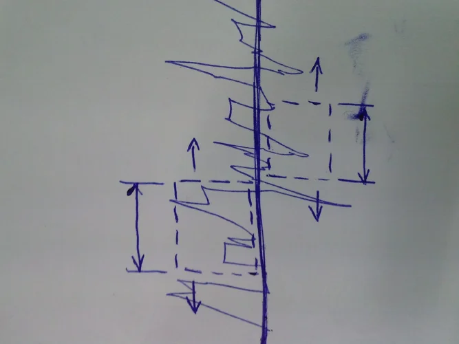

Bin auf Arbeit dahernur mal kurz nen Bild wie ich das meine...
Heute Abend mehr dann dazu.

Wenn ich das richtig verstehe möchtest Du positive und negative Schwingungsanteile eines Samples getrennt durchfahren? Das gibt aber miesen DC Offset und Diodenverzerrungen. Habe das gerade mal mit einer Audiodatei probiert.
Um zusätzliche Artefakte durch das Abschneiden der Welle durch das Scanfenster zu vermeiden, habe ich die Quelldatei erst mal in eine Wavetable a la PPG mit 33 Slots und fester Periodenlänge umgerechnet.
Zuerst hört man die errechnete Wavetable. Da werden positive und negative Werte synchron durchfahren. Danach kommt dann ein Beispiel, wo die beiden Wertebereiche gegenläufig durchfahren und somit neu kombiniert werden.
play:
Die Rekombination klingt aber einfach nur verzerrt und die Schwingungsform lässt jeden Toningenieur weinen (DC Offset und Nyquist). Aber selbst wen man da noch glättet und filtert, dürfte sich das am Ende einfach nur nach Diodenverzerrer anhören. Vielleicht habe ich die Idee aber auch falsch verstanden?
