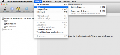

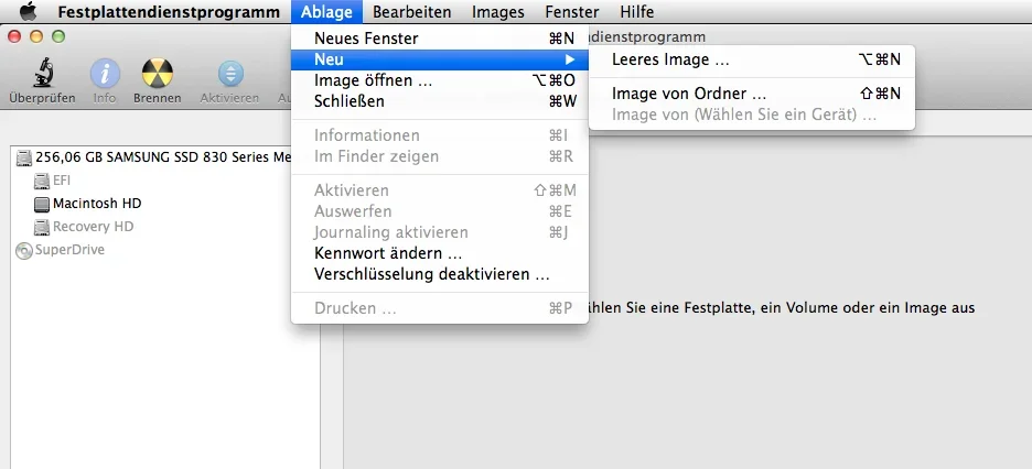

der berliner schrieb:
Kann mir jemand auf die schnelle sagen, wie ich von meiner Snow Leopard DVD ein image bekomme?
Mit dem Festplattendienstprogramm:
-> DVD einlegen
-> dann im Festplattendienstprogramm auf -Ablage und dann -Neu. Und dann siehst Du schon die DVD als Option: "Image von..."
