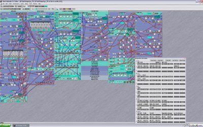

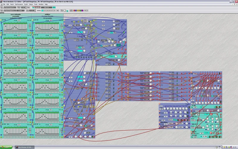

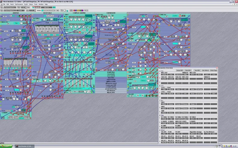

Et voilà. Zwei Screenshots (VA und FX Area, habe ein paar Funktionsgruppen verschoben im Gegensatz zum publizierten Patch, damit es überhaupt auf einen Screen passt.) Sowie Patch.
