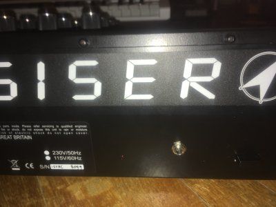

Hallo, nein, mein Leipzig hat kein Kaltgerätekabel sondern ein Netzteil 15VAC. Der Trafo ist im Gerät drinnen. Mit Schrauben losedrehen sind die Gehäuseschrauben gemeint. Sobald ich auch nur eine einzige festdrehe, brummts im Audiosignalweg. Sind ALLE heraussen, brummts nicht.

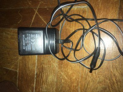

061666AB-1E0D-4988-917C-BF0493595328.webp BD8FF1EC-04CA-43EA-9FAE-24633F4EE38E.webp Bin kein Experte, dachte mir da ist schon noch ein Trafo drin. Netzteil ist 12VAC. Keine Ahnung warum hinten bei der Seriennr. 15VAC steht.
Also 15 Volt Wechselstrom, wie auch immer nimm die Mühe auf dich und schicke ihn zurück, das kann alles mögliche sein.
Ah, in der Anleitung steht bei Leipzig-S 12VAC, für Leipzig SK jedoch 115VAC.

12 Volt Wechselstrom steht auf dem Trafo, die Frage ist aber mehr trotz aller Basteltipps, möchtest du die Garantie verlieren ?
115 oder 230 ist Primärseitig, wenn das falsch wäre, so hättest du Rauchzeichen bekommen, sekundär ist es immer 12 V AC.
