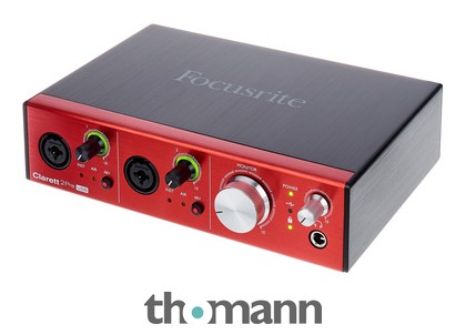

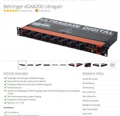

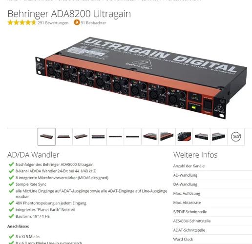

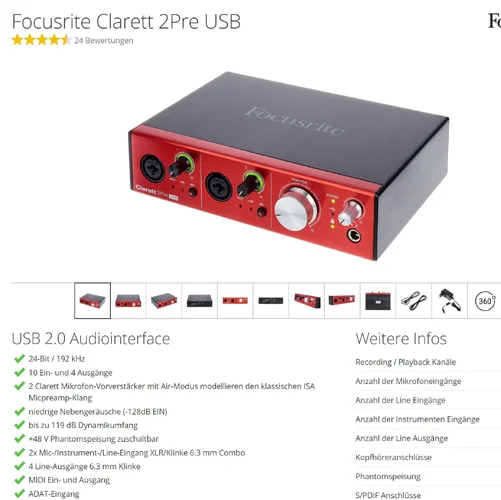

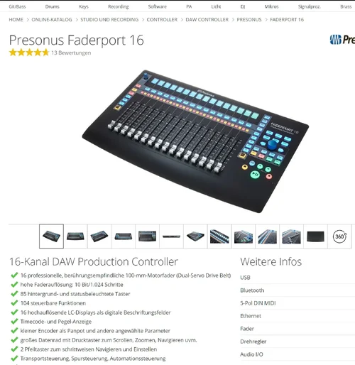

Mache es doch so:
alles über ADAT verbinden und mit dem Faderport wie ein Mischpult regeln!

Hi Northern,
Ist auch ne gute und praktikable Lösung! Vor allem das Faderport gefällt mir! Ist insgesamt aber vom Preis her nahe beim Motu A16, was ich in dem Fall bevorzugen würde!

Das ist auch eine Option, ja - nur ist das dann halt nur mit dem Rechner funktional und Du hast kein Effekte in Echtzeit sondern nur durch die DAW geschliffen und das geht dann nicht ohne - schnell - deutliche Latenz.
Bei Hall egal, aber bei allem anderen nicht, auch nicht wenn Du Gitarre nicht nur clean aufnehmen willst, oder Vocals.
Vom Spass ist in aller Regel eine Standalone Gerät von Vorteil.
Es stell sich schon die Frage ob man bei Clarett über MIDI wirklich alles so vom Presonus steuern kann dass das einem gemütlichen Arbeiten entgegenkommt.
