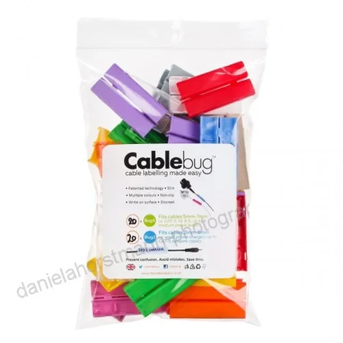

Kennt die jemand? Einfach nur genial die Teile. Kann gar nicht aufhören Kabel damit zu beschriften!

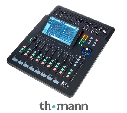

Das kannte ich auch noch nicht:
Keine Ahnnung ob das insgesamt was taugt - aber es ist günstig.
Es hat halt nur EQ und Dynamikeffekte.
EDIT: Es ist schon spannend was es da so Alles gibt in dem Billigsegment:

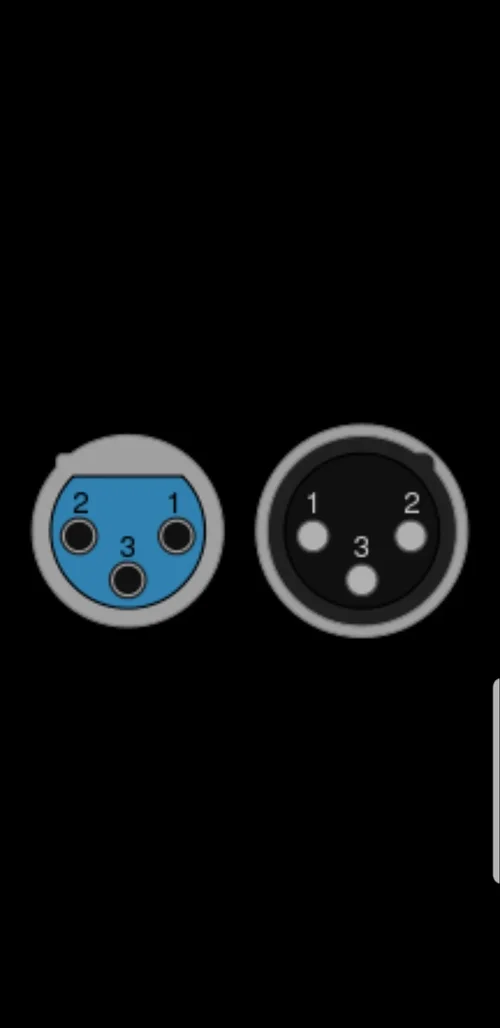

1-16 sind doch xlr männer beim x32 producer oder?
Muss jetzt mal blöd fragen, aber wo sieht man hier "xlr männer" bei den 16 Inputs? Inputs sind in der Regel "female". Nur, dass kein Missverständnis aufkommt.
Wie schon weiter oben erwähnt wurde, kann auch ein Line-Signal symmetrisch sein. So sind zumindest die Neutrik Kombi-Buchsen auch bei der Klinke als 3-polige "Stereo-Buchse" ausgelegt.
  • #111
Sind es eh nicht, die Rückansicht verwirrt wohl die Leute - ich glaubte erst es seien Kombobuchsen und er glaubt es seien males ;-)
Dass man allerdings auf die Kombibuchsen verzichtet hat verstehe ich gar nicht - da hätte man gerne die Mehrkosten von 5.- mit 10.- auf den Kunden umschlagen sollen.
  • #112
Ja und in den female Inputs müssen doch male Stecker! Oder!? Wie war das mit den Bienchen und Blümchen nochmal? :rolleyes: Bin jetzt trotzdem verwirrt!? Wie meinst du dass mit Stereo? Ich brauche doch je Ausgang am Synth. ein XLR Eingang am X32!? Oder?
  • #113
Er schireb das extra in Anführungsszeichen.
Das Kabel kann sozusagen nichts dafür was die Geräte brauchen :)
Eine Stereoklinke ist gegebenen Falles nichts anderes als ein Stecker für eine Monosignal in symmetrischer Darreichungsform.
Es geht dann ja nur darum die 3 Pole eines XLR Steckers auf der anderen Seite auch auf 3 Pole zu bekommen und wenn das eine Klinke ist muss es eben eine Stereoklinke sein - auch wenn in dem Fall kein Stereosignal genutzt wird.
Man könnte ganz förmlich sagen:
Je nach Anwendungsfall ist eine 3 polige Klinke
1. eine Stereoklinke
2. eine symmetrische Monoklinke
Über symmetrische und unsymmetrische Kabelführung und deren Nutzen sowie Implikationen bei den Pegeln empfiehlt es sich kurz Google heranzuziehen.
Das ist dann auch schnell nicht mehr verwirrend.
M.i.a.u.: Bernd
  • #114
Das X32 hat keine Kombibuchsen, somit ist die Information, dass die Klinkenbuchse als Stereo-Buchse ausgelegt wäre, nur hypothetisch. Der Begriff "stereo" bezieht sich auf die Tatsache, dass die Eingänge des Pultes symmetrisch sind und somit die Klinkenbuchsen 3-polig wären. Normale unsymmetrische Klinkenbuchsen sind aber nur 2-polig. Zum Anschluss eines normalen Monoausganges des Synths brauchst Du also ein Kabel mit Mono-Klinke auf XLR. Dabei werden beim XLR in der Regel die Kontakte von GND/Masse und - Signal (Minus Signal) gebrückt. Keine Ahnung, ob es das im Handel gibt. Ich löte so etwas selbst.
M.i.a.u.: Bernd
  • #116
Der dreipolige XLR-Steckverbinder stellt in der professionellen Tontechnik die Standardverbindung für analoge Audioleitungen dar, insbesondere bei symmetrischer Signalübertragung. ... Er überträgt nur ein Monosignal; für die Übertragung der beiden Kanäle eines Stereosignals sind zwei dreipolige XLR-Steckverbinder nötig.

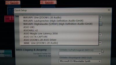

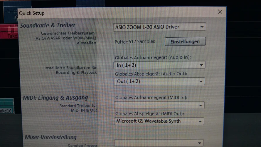

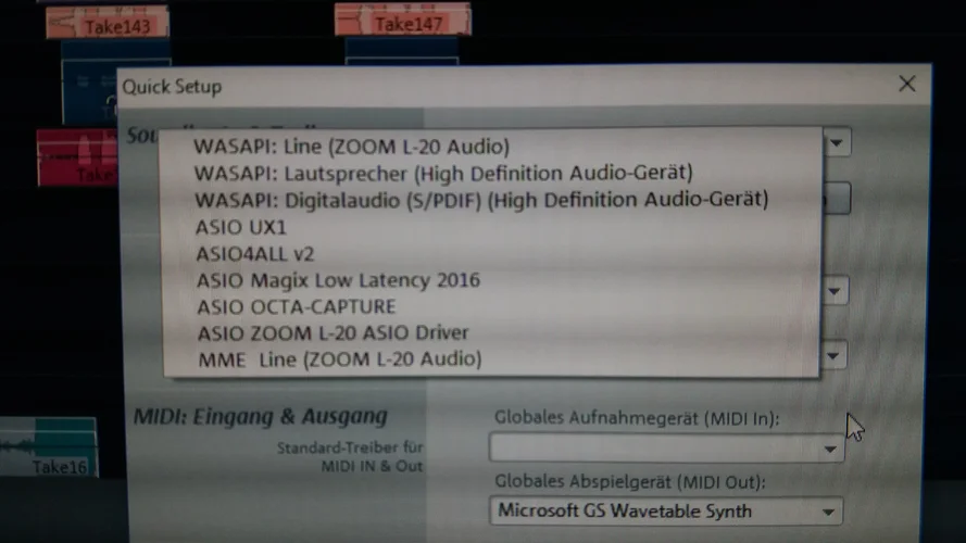

Hiiii in die Runde;
Ich hoffe ihr könnt mir bei meinem Problem mit dem Zoom L l20 helfen ?
Vor einigen tagen habe ich mir den Mixer gekauft und er ist wirklich klasse ! Ich habe nur ein Problem als Interface mit der Kommunikation. In meiner Software ( Magix Studio 2020) lässt sich unter den Midi Einstellungen nichts einstellen. Das Gerät wird nicht erkannt !
Ich habe ein Firmware update gemacht und den Treiber mehrmals neu installiert. Leider kommt kein Kontakt zustande !!!
Die Audioverbindung funktioniert gut. Das USB Kabel habe ich auch schon gewechselt oder einen anderen "PORT" ausgewählt !
Ich benutze Windwows 10
Über ihre Hilfe würde ich mich sehr freuen
Vielen Dank im voraus
rockige Grüsse
Jens
  • #119
Was soll der Mixer denn unter MIDI machen, ich dachte es wäre ein Audio Interface, ohne das Gerät zu haben.
  • #120
Ich hatte schon andere Interfaces und da war dann zusätzlich ( zu den Audio einstellungen) unter den Midieinstellungen auch das sogenannte Interface mit angegeben.
Zuhause zb.nutze ich ein anderes Interface und da ist beides gelistet und funktioniert.
