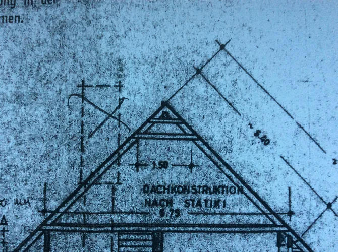

Oder aber das Dachgeschoss, noch nicht gedämmt. Ca. 6x7 Meter Gundfläche, 2,40m Deckenhöhe werden
auf einer Breite von 1,50 erreicht, ab da 45 Grad Schrägen...Plan ist unten dran gehangen..

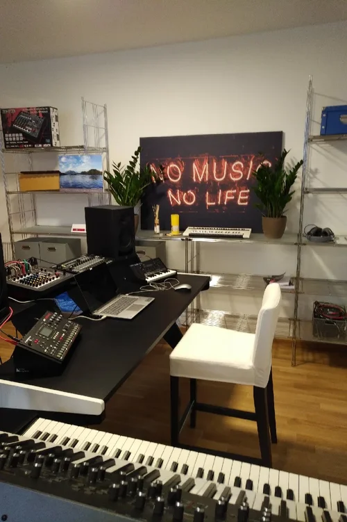

Dieser Tisch ist etwas 180cm breit, also der Raum ist nicht grösser als dein Keller. Am ende, da stehe ich , ist eine Couch, links davon die Tür, 2 Lichtschächte hats, einmal links neben dem Turm und hinter mir über der Couch...

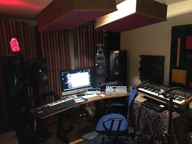

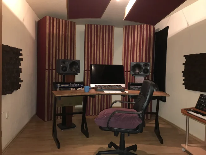

so sahs am Anfang aus ;-)
