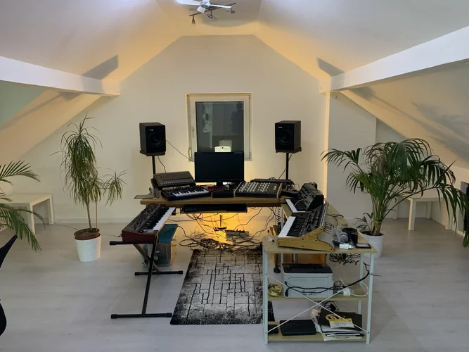

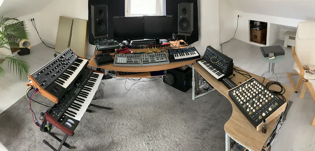

Schönes Studio!
Wie kommt bei dem Kabelgeraffel der Staubsauger obiger zurecht?
Aktuell liegen nur noch 3 Steckdosen auf dem Boden. Die Bilder sind was älter.. Kabel sind weitestgehend hoch gelegt, gehängt.. es geht so.. ist sicherlich noch zu optimieren.. diese Woche werden aber erstmal 6 Absorber und mega fette Basstraps gebaut.. ist und bleibt ne dauerbaustelle..
