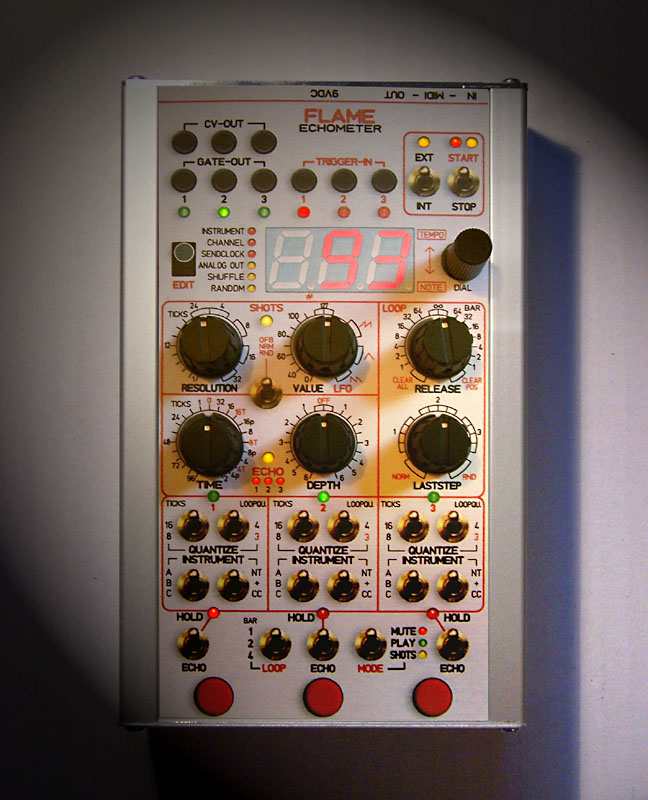

Mal wieder ein echt innovatives Gerät von Flame. Der Typ wird bestimmt bald von Korg gekauft oder verschleppt.
sieht absolut spannend aus - wenns auch noch klingt koennte ich schwach werden
Ich glaube nicht das er Klingen wird. ;-)
Wird eine Art Midi-Looper/Sequenzer sein.
Und wie immer bei Flame sieht man dem Gerät nicht direkt an was es genau macht. Das ist auch Gut so. Standard-Geräte haben wir genug.
in der esten euphorie hab ichs fuer ne Art super delay gehalten - beim nachlesen hab ich auch gemerkt das er nicht so sehr klingen wird ;-)

Aaalso, ich kann euch halbwegs sagen, was das Teil alles kann. So ganz hundertprozentig habe ich es noch nicht gerafft, trotz einer persönlicher theoretischen Einweisung in das Gerät. Es wird echt komplex, mein lieber Scholli, da ist der Clockwork Kinderkacke gegen... :!:
Mit dem Echometer kann man mittels der drei Taster bis zu neun rhythmische Pattern eintappen. (max drei pro Kanal, einstellbar mit "Instrument A, B, C"). Der Loopschalter bestimmt, ob die Sequenz 1,2 oder 4 Takte lang wird. Die Pattern können als MIDI oder CVs ausgegeben werden.
Der eingetappte Rhythmus kann gerade oder triolisch quantisiert werden (quantize: 4 oder 3)
Die eingetappten Rhythmen können stupide geloopt werden, oder - jetzt kommt der Clou - ausgefadet werden! (Wie ein Bandecho oder Delay es mit dem Audiosignal macht.) Das Ausfaden geschieht durch stetig fallende MIDI-Velocitywerte oder sinkende CV.
Die LOOP Release bestimmet, wie schnell ausgefadet wird.
Die Hold/Echo-Schalter erlauben ein einfrieren der Sequenz, also Dauerloop.
Muten geht übern Mode-schalter.
Man kann auch Shots programmieren. Das sind keine einzelnen Noten, sondern Stränge von hintereinander gespielten Noten. Diese werden so lange hintereinander abgespielt, wie man auf den Taster drückt.
Die "abgefeuerte" Notenlänge ist freilich einstellbar und sogar die Velocity des shots.
... man stelle sich vor: Notenlänge auf 32tel und dann schnelle Rolls spielen: rrrrr-rrrrrrrrr-rrrr-rrrrr-rr-rr-rr Alles klar?
ECHO: Einmal auf den Taster drücken und schon wird der eine "Schlag" wie mit Echo gespielt - mit einstellbarer Echozeit und Echotiefe.
das wars in ALLER KÜRZE ;-) ;-)

wow - schaut echt interessant aus! wird aber vermutlich ein paar taler kosten... ist der preis schon bekannt? ich vermute mal, dass es preislich ueber dem clockwork liegen duerfte....
Nochmal meine Frage: Hat das Teil schon jemand? Ich überlege echt ernsthaft mir das Echometer zuzulegen, aber würde gerne vorher noch ein paar Meinungen dazu hören!

ich hab neulich bei Schneiders damit rumgespielt - nach ein paar Minuten Einarbeitung hat ziemlich starken G.A.S. Anfall ausgelöst der nur dadurch beendet wurde, das das Gerät noch nicht verfügbar war
solche Sequencen kriegt man sonst nur extrem aufwändig hin - ein super Live & Studiotool
wenn ich wieder etwas flüssiger bin kauf ich mir das

ja hab beide ausprobiert - ich fand das Echometer irgendwie cooler - experimenteller, freier - alles läßt sich sehr geplant produzieren (also auch reproduzieren) - aber besonders beim Echometer kann man sehr schön improvisieren, rhythmen die man ins ich fühl direkter ins Gerät transportieren - das macht irre Laune und man schafft resultate die man mit keinem Stepsequencer der Welt so bauen würde, gar nicht zu sprechen vond er Zeit die man dafür brauchen würde
Clockwork verhält sich das verhältnissmäßig steif und traditionell
was meinst du mit Six-in-a-row?
bin von dem echometer auch sehr begeistert! hab das teil jetzt knapp ne woche und hab sogar ne frische modullieferung vernachlaessigt...ist mir sonst noch nie passiert :shock:....
hab sogar meinen alten r8m entruempelt und so wie es ausschaut versteht es sich praechtig mit dem echometer!
