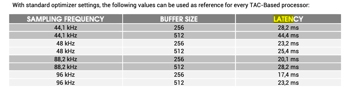

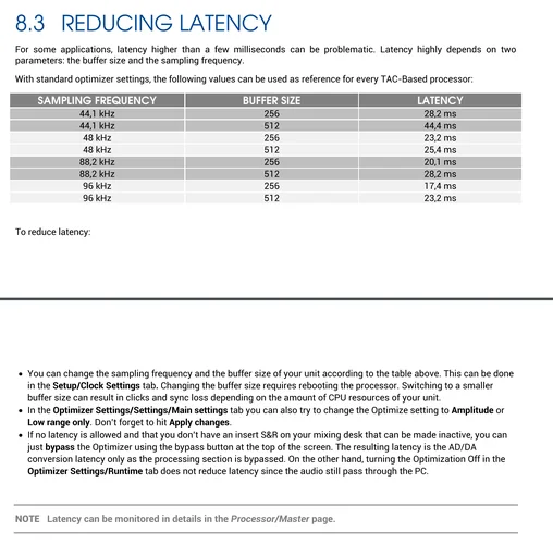

müsste man mal auf die Latenzen gucken
Sind recht hoch, also zum Abhören oder Aufnehmen anderer kein Problem. Wenn Talent in der Regie arbeitet muss man bypass.
Ich denke, ich werde es per AES in Reapers Monitor Inserts einschleifen.
beim "mastern" stell ich die Kiis mit ihren 90ms im linear phase mode .. stört da eigentlich nicht.
Fürs musizieren auf den anderen Mode.. da hat man dann nur 1ms
