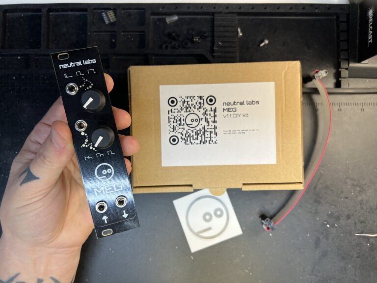

also ich hab jetzt auch mal einen gebaut. ein paar beobachtungen, einige davon kommen mir komisch bis unbefriedigend vor:
- der wirksame regelbereich des oberen poti hängt stark von der amplitude des eingangssignals ab. alles weitere bezieht sich auf einen sinus aus einem dixie ii (-5v...+5v) als eingangssignal.
- mit den dixie-ii-sinus liegt der regelbereich des oberen potis etwa zwischen 8 uhr und 4 uhr.
- der wirksame reglerbereich des unteren poti ist viel kleiner - nur etwa zwischen 10 uhr und 2 uhr (sogar etwas weniger)!
- wenn in die cv-buchsen ein stecker eingesteckt wird, ersetzt die dort anliegende spannung anscheinend das reglersignal komplett - die potis machen dann gar nix mehr (dienen also nicht etwa als offset oder als abschwächer fürs cv-signal).
- am oberen cv-eingang liegt der wirksame steuerspannungsbereich etwa zwischen -4.6v und +4.7v.
- am unteren cv-eingang ist mit steuerspannungen im eurorack-üblichen bereich von -5v...5v wenig zu erreichen. es fängt überhaupt erst bei +3.7v ein erkennbarer effekt an, und bei +5v ist selbst einer der beiden höcker noch nicht komplett abgeflacht, der andere ist noch völlig unverändert.
was davon ist normal, was nicht?
besonders der geringe regelbereich des unteren potis und die nicht wirklich effektive cv-steuerbarkeit des unteren parameters kann man hoffentlich irgendwie reparieren?

Genau, so ist es im Handbuch auch beschrieben. Das ist bei allen Waveshapern systembedingt so. Die Schwelle, ab der die Welle verändert wird, ist ja absolut und nicht relativ zur derzeit anliegenden Maximalamplitude des Eingangssignals. Letzteres ließe sich m.E. sinnvoll nur mit digitaler Technik bewerkstelligen. Wenn dir der Regelbereich zu klein ist, solltest du – wie es im Handbuch empfohlen wird – die Amplitude des Eingangssignals erhöhen.
Ich kann es gerade nicht testen, weil ich unterwegs bin, aber er sollte größer sein. Zu beachten ist allerdings, dass der Regelbereich nicht linear scheint, bzw. die scheinbare Linearität stark vom Eingangssignal abhängt. Schau es dir mal mit einem komplexeren Signal an. Wenn du in der Welle starke Ausschläge nach oben und unten hast, solltest du auch jenseits des von dir angegebenen Bereichs eine Veränderung feststellen können. Generell gilt: Das ließe sich kompensieren, allerdings mit einer komplexeren Schaltung, ergo mehr HP oder eine Huckepackplatine und entsprechend höhere Kosten.
Genau. So steht es im Handbuch. ;-) Zwei Summierer hätten zwei weitere Op-Amps bedeutet, größere Platine und mehr HP.
Das kann ich mir gern noch einmal anschauen, wenn ich zurück bin. Mein CV läuft eigentlich meistens über ein MI Blinds, so dass ich da einfach ein Offset drauf geben kann. Ich weiß, dass der Effekt schaltplanbedingt erst etwas über 0V anfängt, aber 3.7 scheint mir etwas hoch...
Die Regelbereiche der Potis kannst du übrigens sehr leicht durch Austauschen von R10, R21, R22 und R23 anpassen.

unbefriedigend finde ich das verhalten des unteren knopfes und cv-eingangs:
ich hab den wirksamen cv-bereich gerade nochmal mit einer anderen spannungsquelle nachgemessen, die höhere spannungen als +5v liefern kann (das gute alte cv tools):
auf dem scope sind veränderungen zu beobachten bei cv zwischen ca 3.0v und ca 5.8v.

für den unteren knopf wären das dann r10 und r23, richtig? was wären da sinnvolle werte?
Genau. R10 + RV2 + R23 bilden einen Spannungsteiler zwischen -12V und +12V. Die abgegriffene Spannung am mittleren Kontakt von RV2 liegt im Bereich zwischen (R10/(R10 + RV2max + R23)) * 24V - 12 V und ((R10 + RV2max)/(R10 + RV2max + R23)) * 24V - 12 V. Wenn der Regelbereich etwas kleiner sein soll, müsstest du R10 und R23 erhöhen. Du kannst es mittels der Formeln ausrechnen, oder bspw. 27k oder 33k für R10 und 6.8k oder 10k für R23 testen.
aber auf den cv-eingang würde sich das dann nicht auswirken, oder?
Genau. Um das auszugleichen, müsstest du zu der Spannung am CV-Eingang einen Offset geben. Dazu braucht es eigentlich einen Summierer (Op-Amp), der eine mittels Spannungsteiler zwischen GND und +12V festgelegte Spannung zu der vom CV-Eingang addiert, bspw. 3V oder sogar genau die von dir genannten 3.7V. Die Summe muss dann an R12 anliegen.
Alternativ könnte man eventuell auch den Emitterfolger um Q3 so umbauen, dass R12 einen höheren Widerstand darstellt als 1k. Dann könnte man direkt mittels Q3 die summierte Spannung stabilisieren und bräuchte keinen zusätzlichen Op-Amp. Aber das nur so in der Theorie, müsste man testen.

Der Regelweg des unteren CV-Eingangs ist nicht linear, weil ich dort mit JFETs arbeite. Ich sehe das an der Stelle als eine geeignete robuste, platzsparende und kostengünstige Möglichkeit, CV-Kontrolle einzubauen. Das Modul wäre sonst größer, teurer und fehleranfälliger geworden. Es handelt sich hierbei im Grunde um einen Mixer, der das geshiftete Audiosignal mit dem Ausgang des Komparators (dem Pulse-Signal) mischt. Dadurch hängt es extrem vom eingehenden Signal ab, bei welcher Spannung man zuerst eine Veränderung bemerkt. Ich habe es gerade getestet und sehe ab 1.9V CV eine Veränderung bei einem entsprechenden Eingangssignal.
Wenn dich das wirklich sehr stört, dann müsstest du entweder mittels eines anderen Moduls (bspw. Blinds) ein Offset auf die eingehende CV-Spannung geben, oder die Platine hacken. Ein Summierer braucht nur einen Op-Amp und einen weiteren Widerstand (plus 2 Widerstände für bspw. eine 2V-Referenz mittels Spannungsteiler) und du müsstest 2 Traces auf der Platine trennen. Spannung an R12 abnehmen und mit der Referenz summieren, die Summe muss an der Basis von Q3 ankommen. Wäre sicherlich optisch nicht schön, würde aber deine Kriterien erfüllen.
Ich sehe den Ist-Zustand für ein solch kostengünstiges Kit als durchaus akzeptabel an, und habe sonst auch überhaupt keine Beschwerden in die Richtung gehört. Es bedeutet ja in fast allen Fällen lediglich, dass man einen Knopf ein kleines bisschen weiter drehen muss. ;-) Falls du das als Mangel siehst, mit dem du nicht leben kannst, dann schick mir bitte eine PM und wir finden bestimmt eine Lösung. Ich möchte ja gern, dass alle zufrieden sind.
