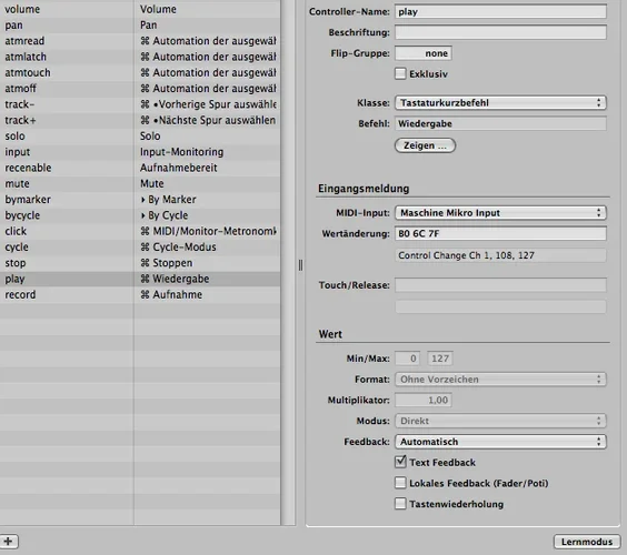

Ich hab mir erst kürzlich die Maschine von Native Instruments gekauft und auf 1.7 geupdatet!
Ich hab jedoch ein Problem, mein Logic 9 regiert nicht auf den Temp-Regler meiner Maschine und auch nicht auf den Play-Button der Maschine!
Also wenn ich beide Regler/Buttons betätige, wird in Logic weder was abgespielt noch ändert sich das Tempo bei der Anzeige!
Brauche dringend Hilfe bitte um Antowrten!
Vermute mal die Maschine übernimmt das vom Host, versuche es mal Standallone, dann sollte es gehen. Wenn Du Logic startest müsste allerdings die Maschine mitlaufen.
Ja von Logic aus kann ich Tempo ändern und den Track starten, aber wenn ich über Maschine Tempo ändern will oder den Track starten will, geht keines von beiden!
du musst die Controller-Zuweisungen anpassen!

häh? also du hast Maschine als AU in Logic geladen? ein Plug-In kann nicht den Transport einer DAW steuern (soweit ich weiss), also funktionieren die Tasten natürlich nicht. Wenn du Maschine als Standalone benutzt, geht das auch nicht, weil Logic nur Master sein kann und nicht Slave. Wenn du in den Controller Modus von Maschine gehst, kannst du diese Funktionen per midi zuweisen.

Wir spielen in nem Monat ein Auftritt unser Drummer bekommt Klick auf Kopfhörer wenn ich auf Maschine den Beat live einspiele und play drücke, soll Logic ablaufen und den Klick für den Drummer mitlaufen lassen!

nimm doch dafür einfach eine extra Spur in der Maschine wo du nur n Klick reinlegst und welches du auf nen EInzelausgang deiner Soundkarte legst.
denke das spart gut Performance auf deinem Rechner und ist bei nicht-Bedarf einfach stumm schaltbar.
nix mit Midi, Master/Slave, Controller usw ;)
