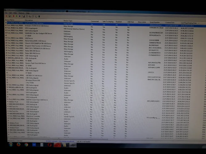

@Steven Hachel @aven wie geht ihr bei der Aussortierung vor? Ich habe das Programm angemacht, bei mir sind es auch 154 Einträge wo ich nicht weis welchen von dennen ich löschen kann/soll.
Es werden doch aktive bzw. inaktive Geräte angezeigt, oder? Roter bzw. grüner Punkt?
Hatte das jetzt länger nicht mehr laufen.
Alle USB Geräte anstecken und einschalten, inaktive Duplikate löschen.
Die Sortierung nach Datum kann auch nützlich sein.
Da muss man sich mal durcharbeiten und auch schauen welches Gerät wie heisst etc.

Bei mir sind in der ganzen liste nur 2 grüne punkte. Der rest ist grau. Ich habe jetzt erstmal alles nach datum sortiert. Habe aber das Gefühl, das wenn ich die ersten/ältesten 50 lösche, das dann irgendeine festplatte oder sonst was verschwindet. Habe also etwas schiss etwas zu löschen was ich nicht kenne:warichnich:
15321740024081898010215.webp l
Was passiert denn, wenn man etwas zu viel löscht? Ich denke mal, dann wird das einfach wieder neu eingetragen beim nächsten einstecken oder?
Es löscht die Registrierung der Treiber. Ich würde ein Gerät nach dem anderen anstecken und dann nach Description, Hersteller oder Serial Number. Das Gerät sollte pro jemals benutztem Port 1x auftauchen und nun eines aktiv sein. Dann die anderen Einträge löschen. USBdeview muss als Admin laufen.

So, ich habe soweit es ging alles aufgeräumt. Letztendlich waren nur zwei Geräte doppelt registriert. Habe jetzt Platz für den Korg, aber noch ein weiteres USB Gerät wird dann wohl nicht mehr registriert werden können. :sad:
