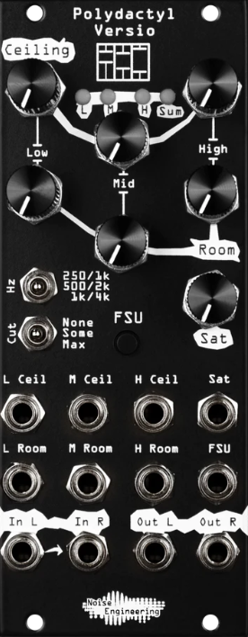

So mal angetestet und es ist tatsächlich eines der spannenderen Module.
Multiband EQ mit Limiter, wusste nicht dass die Kombination so viel Spaß macht, das hat auf jeden Fall was. Auch die Sättigung ist eher etwas milder, als von NE gewohnt, was aber besser zum Anwendungsgebiet passt.
Auch das Noise Gate arbeitet in der kleineren Einstellung dezent und verbessert angenehm den Klang. In der Maximum Einstellung dagegen ist es schon etwas zu viel, da werden leisere Sounds auch gern mal mit verschlungen.
