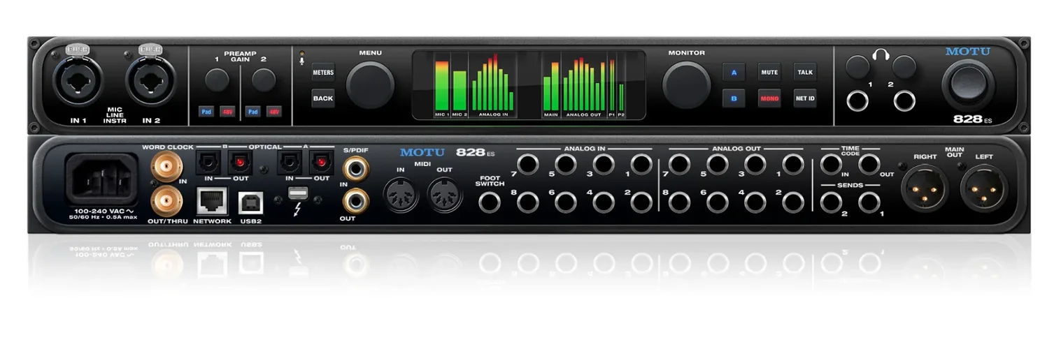

Hey Freunde mal eine frage zum Nordlead 4 ich benutze Output 1-2 Unsymetrich. Wie schließe ich das fachgerecht, an mein interface habe Schwarz/Rot im Nordlead und im Audio in auf 1-2.
Ist das egal ob man 2 kanäle im interface nutzt oder kann man dort Schwarz/Rot mit einem adapter zusammen führen. Was ist besser? Möchte Mit Ableton paar Sound Aufnehmen!

Einfach 2 Monoklinkenkabel nehmen - der NL4 kann ja eh nur unsymmetrisch und das Interface "checkt" das von selbts wenn du den richtigen Stecker - also Monoklinken - anstecktst.

Lass Dich von dem Thema nicht verwirren - bei der symmetrsichen Signalführung wird ein Stereoklinke verwendet aber nicht im Sinne von "Stereo"
Es läuft dann auch über die Stereoklinke nur eine Monosognal - aber das wird doppelt geführt um - wie das geht ist ja erstmal nicht so wichtig - bei langen Kabeln Einstreuungen zu bekämpfen.
Das ist aber bei einem Synth der erstens nicht 30 Meter Kabel hat und zweitens ja hohen Line Pegel nutz absolut vernachlässigbar - DARUM haben die allermeisten Synths auch NUR unsymmetrische Ausgänge.
M.i.a.u.: Filter-Freak
Es gibt nur EIN Szenrio das suboptimal ist:
- Ausgang Monoklinkenbuchse = unsymmetrische Buchse
- Verwendetes Kabel -> Stereokabel = symmetrisches Kabel
- Empfänger -> symmetrische Buchse
In dem Fall "erwartet" das Interface - wegen dem Symmetrischen Kabel ein symmetriches Signal - es fehlt aber das Invertierte Signal, weil das die unsymmetrische Buchse nicht liefert.
Fazit: das Signal kommt leiser als geplant ins Interface.

Du must halt genau wissen, ob dein Audio-Aus- oder -Eingang mono oder stereo ist und dann entweder ein Mono- oder Stereo-Kabel nehmen. Oder falls nötig ein Y-Kabel (gibt ja auch Stereo-Ausgänge, z.B. Kopfhörer-Buchse, die auf 2x Mono gesplittet werden müssen). Symmetrisch, also Stereo-Kabel, welches ein Mono-Signal führt, kommt wie schon von anderen angedeutet bei Instrumenten i.d.R. nicht vor.

Bei Synthesizern, Grooveboxen, Samplern, Effekten usw. sind symmetrische Ein/Ausgänge nicht ungewöhnlich - einfach in der Anleitung schauen, da steht normalerweise ob symmetrisch oder unsymmetrisch, oder ob beides geht.

die Kabel die Du verlinkt hast, werden wunderbar ihren Zweck erfüllen. Wieso fragst du , ich würde vermuten du hast es schon versucht. Gabs es ein bestimmtes Problem?

Danke auch dir für deine Antwort die Basics kenne ich schon deswegen habe ich ja den Twin kabel gekauft Funktioniert auch super. Habs leider nie richtig studiert und habe mal in anderen videos gesehen das manche leute andere kabel nutzen und wollte mich da mal nur besser Informieren bei der verkablung dachte ich hätte ein fehl kauf gemacht. Finde den Synth jetzt nicht teuer und er ist Super leicht zu verstehn für anfänger hatte auch immer mit Vst Programmiert und wollte jetzt was zum anfassen. Finde auch der Klingt einfach geil hab mir noch ein virus ti2 darkstar gekauft der ist schon was komplizierter aber Ultra Geil.
