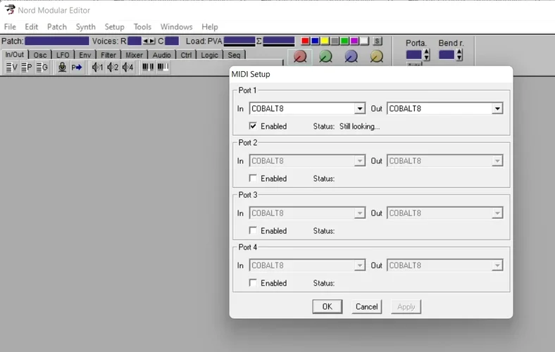

Hab auch gerade ein NM G1 Rack lokal gekauft. Möchte die Factory Bänke, die ich von der Nord Page heruntergeladen habe, ins Gerät dumpen, aber im Editor ist alles unter dem Menuepunkt "Synth" ausgegraut. Sprich Synth Settings, Bank Upload und Bankd Download. Obwohl der NM im MIDI Set Up auf Port 1 mit MIDI Out und In -> Out und In (PC Port am Modular) verbunden ist, steht im Editor endlos lang "Still Looking". Wie bekomme ich das hin?
Dann hast Du noch keine korrekte Verbindung zwischen Synth und Editor.
Richtige Ports für die Editor-MIDI-Verbindung am Synth benutzt?
MIDI-Interface vom Editor erkannt?
Ja, der Cobalt 8X wird im Editor als MIDI Interface erkannt. Habe nur einen Port aktiv. Wie ändere ich den am Gerät?
Das Interface erkennt er, aber er findet keinen Nordmodular daran. Da steht ja "still looking". Bist Du an den richtigen MIDI-Ports des Nord? Du musst an die beiden PC-Ports gehen. Und nicht In und Out vertauschen!
PS: Es müssen(!) sowohl PC-In als auch PC-Out verbunden sein!!!
Achso, dachte du meinst einen Software Port am Modular in den Einstellungen, den man eventuell wechseln könnte. Nein, klar, bin mit MIDI zu PC In und Out Ports am Modular verbunden und nichts vertauscht. Hab schon mal testweise andere MIDI-Kabel verwendet.

Egal ob der NM nun ein- oder ausgeschalten ist, es steht einfach nur "Still Looking", diese besagte Error Message erscheint bei mir nicht.
Achtung: der NM1 funktioniert nicht mit allen midi interfaces vs. Editor !

Da die Modal 8X Synths auch als Masterkeyboard beliebt sind, habe ich den Cobalt 8X als Interface hergenommen (normalerweise habe ich verbindungsmäßig keine Probleme mit ihm). Jetzt habe ich zum Vergleich den NL4r als USB-MIDI Interface ausgewählt. Wenn ich den NM mit dem NL4r über die MIDI/PC-Ports verbinde, bekomme ich am NL4r Display die Meldung "E.CY", die bedeutet, dass der NL4 vom NM eine Art Pattern Sequenz empfängt. Das stimmt, da in meinem NM quasi nur "selbstspielende" Patches programmiert sind, was der Grund ist, dass ich die Original Factory Patches wieder laden möchte. Funktionieren tut die Verbindung zum Editor zwar auch nicht, aber man sieht zumindest, dass aus dem PC-Out Port des NM etwas rausgeht.
Wie kann ich ausschließen, dass es am MIDI Interface liegt, und nicht am NM Rack ein Defekt vorliegt?

Benutze dafür ein Roland Interface UM-One. Mit den 10€ Interfaces funktioniert das nicht. Was gut geht ist Nomad 0.3 mit Raspberry und Roland UM-One. Hatte mir vor ein paar Jahren den Blokas Pisound gekauft, um damit den NM1 zu editieren. Leider mit dem eingebauten Midiinterface ohne Erfolg. Das kam auch mit der Menge der Daten nicht zurecht. Man kann natürlich auch das Roland UM-One an den Pisound anschließen. Damit geht es dann. Habe den Pisound verkauft. Das Roland UM-One lief am Raspberry ohne Treiber und wurde sofort erkannt.
Ich glaube, dass es (noch) nicht am Interface liegt. Im Moment schlägt ja die Erkennung fehl, bei der nur marginale Datenmengen übertragen werden. Meines Erachtens ist ein Setting im NM falsch (hab leider bis nächste Woche keine Zeit das bei meinem anzuschauen).
Danke für eure Tipps. Habe die System "Synth" Settings am NM alle schon mehrmals durch, soviel kann man da nicht verstellen, außer MIDI Clock, Local on/off usw., aber selbst da ist alles Notwendige aktiviert.
Stöpsel mal Midi ab, Neustart, lösch das Preset am Gerät, was da gerade aktiv ist oder Wechsel zu einem anderem, wenn möglich kleinen oder neuen leeren und stöpsel den G1 dann nochmal an Midi an. Bei mir waren es meist einige Patches die, die Verbindung haben zusammenbrechen lassen.

Also: Das simpelste Patch (1 stimmig) in alle 4 Slots gewählt, Slots 2-4 deaktiviert und diese einfache Konfiguration als Synth Setting gespeichert. MIDI Kabel auf ihre Funktion getestet, 2 verschiedene USB Kabel und 4 verschiedene USB-MIDI Interfaces verwendet: Cobalt8X, NL4r, Waldorf Kyra und Novation 37SL (die alte Kuh hat bei mir noch nie gebockt), 2 verschiedene Rechner. Editor zur Sicherheit in allen möglichen Kompatibilitäts Modi gefahren (er läuft aber eh in jedem Modus und erkennt jedes Interface). Weiters habe ich alles in den System Settings am NM gecheckt und das gesamte Nord Modular 3.0 Manual durchgelesen (inklusive dem Trouble Shooting für Verbindungsprobleme).
Egal ob ich den NM an oder ausschalte, der Editor sag: still looking.
Factory OS ist V3.03. Der NM sieht ziemlich abgeranzt aus und der Shift Button geht nur mit viel Geschick. Ich vermute einen Hardware Defekt am PC Port "In" des NM.

Der G1 ist extrem zickig was die Wahl des Interfaces betrifft, im Hinblick auf die Verbindung mit dem Editor. Welche Midi Interfaces hast Du denn verwendet?

beim NM1 brauchst du ein schnelles Interface - also zB kein Motu Midi Express, das stieg immer aus - das ist da wichtig, da das alles über MIDI läuft beim ersten - beim zweiten ist es USB direkt.

Das kann gut sein. Darum die Remote SL. Das ist kein Synthesizer, sondern ein Controller, und zwar 15 Jahre alt und mit allem kompatibel, was bei mir im Studio so kreucht und fleucht. Kyra funktioniert auch als Standalone DAW-MIDI Interface ohne aktiver Synth Engine und verträgt jede Menge an Datenprotokollen.
Fragt sich, wie ich ein verifiziertes MIDI Interface nur zum Testen herbekomme.
