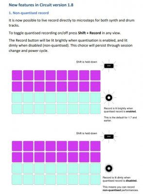

Haut bei mit nicht hin.
Der REC-Button bleibt immer hell, egal was ich anstelle.
