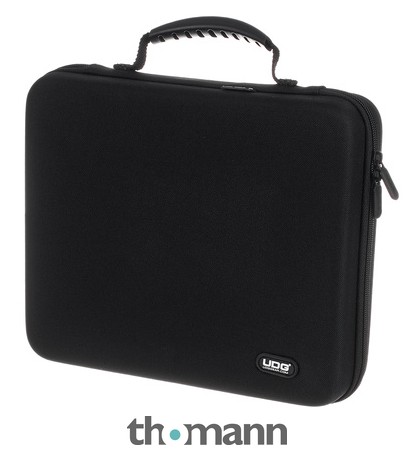

An dieser Stelle mal ein Hinweis auf ein Täschchen, das wohl zum Gerät passen soll ...
Wurde im Thread, glaube ich, noch nicht erwähnt – zumindest habe ich es per Forum-Suche nicht gefunden ...
:cool:

Ergänzend muss man aber sagen, dass in das UDG-Case das Zubehör (Adapterkabel, Wandwarze) nicht mit reingeht. IMO doof - habe es mir aber trotzdem zugelegt.

..ganz schön viel thomann werbung hier.. ;-)
