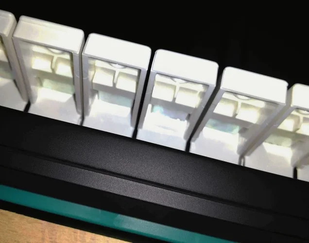

Ich denke, ich kann Entwarnung geben. Nachdem ich jetzt Bilder von der Vorderseite sehen konnte, würde ich sagen, daß da immer noch die Fatar TP/9S drinsteckt, also wie in den Vorgängermodellen. Huaxin Tastaturen sehen der Fatars sehr ähnlich, aber von vorne kann man sie anhand des deutlich flacheren Tastenkörpers, in dem das Gewicht angebracht ist, unterscheiden. 100% sicher bin ich aber erst, wenn ich mal eins in den Fingern hatte oder jemand mal Bilder von der Unterseite der Tasten postet.

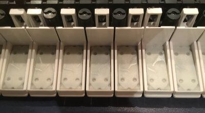

Danke fürs Bild. Ich sehe garkeine Gewichte.

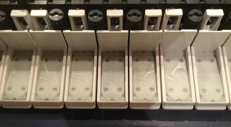

Das ist eindeutig keine Fatar, aber auch keine Huaxin (oder ein mir unbekanntes Modell von denen), aktuelle, gewichtet Fatar TP/9S, vom September diesen Jahres, sehen so aus:

Ist halt keine Fatar, wie oben geschrieben, und gegen die bisherige, gewichtete TP/9S der MKI/II fällt sie schon ab, ist aber deutlich besser als die Huaxin-Bretter oder die V-Tech in den anderen Novation Keyboards. Im Summit ist diese neue Tastatur auch verbaut, und es gibt wirklich deutlich schlechtere.
