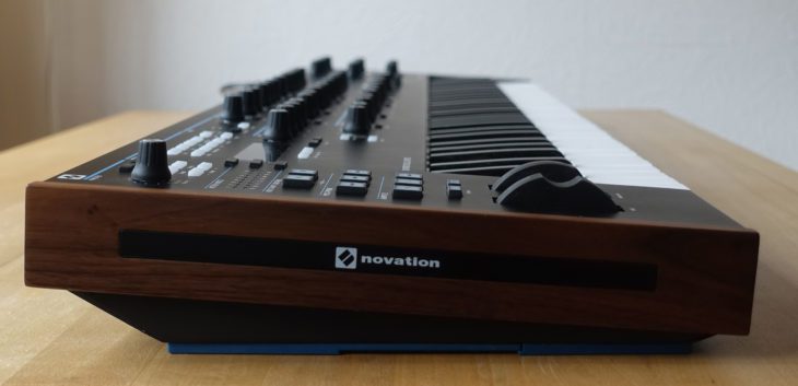

So mein Summit ist jetzt hier... Morgen werde ich dann mal loslegen

Wow, das ging aber schnell. Und ich dachte Du wolltest noch ein bissl warten. Kinderkrankheiten und so. Wo hast Du den denn jetzt so schnell herbekommen?
viel Spaß mit dem Teil
  • #439
Ich habe das Wochenende genutzt und mir noch tests reviews und co angesehen und gelesen und dann wars eigentlich klar.
Der Sound und die Möglichkeiten haben mich überzeugt. Auch wenn die FX Sektion etwas eingeschränkt ist. Sprich kein Phaser und co wie beim Prophet Rev 2 oder Prologue. Aber dafür sind die FX, die er hat, sehr hochwertig und die wirkliche Bitimbralität ist echt für mich ein wichtiger Punkt. 2 mal Stereo Out für Layer A und B und beide lassen sich unabhängig per Midi ansteuern.
Nicht zu vergessen; Das Filter, welches eben LP,BP,HP und Dual bietet... Vorallem der Dual Mode ist spannend plus der Mod für die Reso durch osc3... Also von den Features her ist der Summit ein Powerhouse... Und der Stereo Imput kann ja auch Prefilter genutzt werden, sprich externes Audio über die analogen Filter... Nice..
Mein Musikladen des Vertrauens hat gerade eine Lieferung bekommen und die Chance habe ich genutzt....
Ich freu mich schon auf Morgen... So nun also mein 2ter Novation Synth, neben der Monostation.
Ich hoffe mein Gerät hat keine Macken... :)
M.i.a.u.: Thorsten H.
