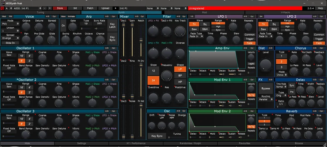

gibt es für den Peak/Summit einen Editor, der mir die Werte des am Gerät gewählten Patches anzeigt? So wie z.B. die Soundtower Editoren für Moog, Sequential?Ich habe den von Momo Müller, kriege den aber nicht dazu dem Gerät zu folgen und die Werte des angewählten Presets anzuzeigen. ...
Danke
  • #1.266
Vielleicht ist das was für dich.
M.i.a.u.: phunk
  • #1.267
habe 4 Editoren bei dem Verkäufer verloren, sie laufen gut, nur jedoch 2x zu aktivieren... als dann zweimal mein Rechner crashte ( einmal die SSD, einmal Mainboard ) konnte ich die Programme nicht mehr starten - auch eine Zusendung der Auszüge mit Paypal-Nummer brachte nichts... tja, Pech gehabt viel Geld vernichtet ( waren Editoren für Prologe, Kyra, Hydrasynth und Summit ) - sind teuer und wenig Support, nichts mehr für mich !!!

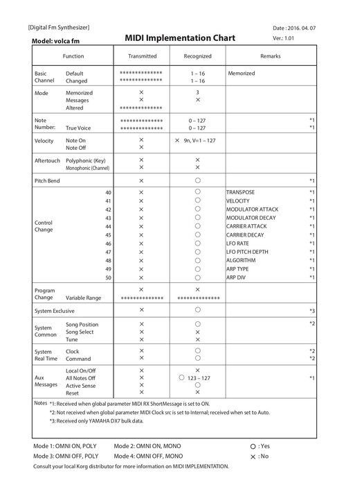

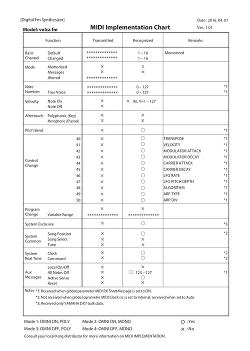

Das ist eine standard Midi Implementation Chart, so wie ich sie seit geschätzt 35 Jahren kenne und die ziemlich vielen Instrumenten mit Midi Buchsen mitgegeben wurde.
Hier am Beispiel des Korg volca fm, aber die sieht immer so ähnlich aus.
Seit einiger Zeit scheint es das nicht mehr zu geben, was ich bedauere, aber offenbar der Gang der Zeit ist.

Ich suche dieses eine Blatt, wie ich es hier am Beispiel des Volca hochgeladen habe.

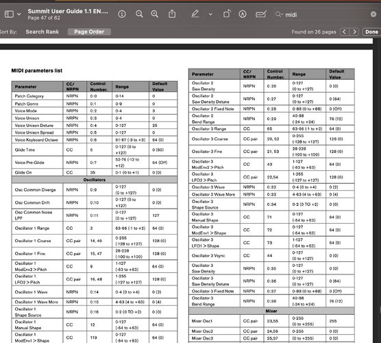

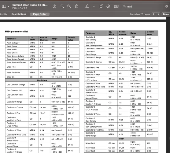

Aber das steht doch alles im Manual 1.1 ganz unten unter Appendix, nur nicht im Format Midi Implementition, das was in der MI aufgeführt iat kann er alles, die Details, auch alle CCs findest du dort im Manual, also mir fehlt hier nichts. Oder welche Info suchst du denn genau?

Tja, dann habe ich wohl wirklich Tomaten auf den Augen.
Wir meinen beide die Midi Parameter List ab s.47 ff?
Da entdecke ich weder controler 7, noch controler 10, noch controler 64.
Aber controler 64 (Sustain) kann er definitiv empfangen.

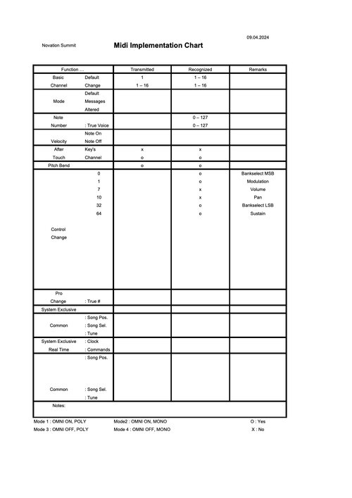

Ich habe mal angefangen eine Midi Implementation Chart in der klassischen Ansicht in Open Office zu erstellen.
Die Eingaben beruhen auf dem, was ich bisher bei mir ausprobiert habe.
Ist aber noch unvollständig.
Wer Lust hat, darf er sie gerne ergänzen.
M.i.a.u.: Fitzgeraldo
  • #1.284
Kann man so machen, erscheint mir nur ein wenig wie im folgenden Beispiel:
"Wir haben hier einen Korb mit Obst, daneben eine Liste mit den Fruchtsorten."
"Wir brauchen noch unbedingt eine Liste mit den Fruchtsorten, die nicht im Korb enthalten sind."
Andere Leute würden vielleicht stattdessen Musik mit dem Gerät machen, aber was weiß ich schon.
