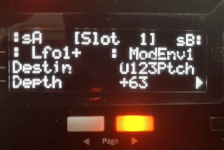

Also Direct -> ModEnv1 -FM01>02. Aber ich kann die Depth des Modenvelopes nicht noch mal separat modulieren so wie es z.B. mein Pro3 (der wiederum kein lineares FM hat, da keine zwei Sinwaves) kann?
Statt „direct“, kann man eine Modulationsquelle dort einstellen, um die Modulationstiefe der Envelope zu modulieren, oder verstehe ich das falsch?
Siehe unten: LFO1 moduliert unipolar die Tiefe von Mod Env 1 auf Pitch. Meintest Du das?

vielen Dank für die Hilfe. Wie Du schreibst, der Peak hat zwei Sources A und B, die wenn beide befüllt sind, multipliziert werden und deren Tiefe dann mit der Depth eingestellt wird. Das aber als gemeinsame Einstellung und nicht separat modulierbar.
Differenz zum Video:
-Ich kann beim Peak per FM 01>02 in der ModMatrix den OSC2 mit OSC1 modulieren und über die Depth-Einstellung den Amount von -63 - +63 festlegen.
-Ich kann dann weiterhin den Direct Slot sA z.B. mit meinem ModEnv1 "befüllen" und den Envelope 1 damit den Verlauf für die FM-Modulation regeln lassen.
Ich kann aber die Tiefe dieser Modulation nicht separat regeln, das geht nur über den gemeinsamen Depth Regler.
D.h. wenn ich og. Video analog gehen würde, wäre für mich soundmäßig Schluss nach der FM Modulation und deren Amount. Ich könnte mit dem Peak nicht den Amount regeln mit dem der Envelope Modulationstiefe beeinflusst.
Das führt schlussendlich zu einem ganz anderen Sound.
Hab ich Tomaten auf den Augen? Oder geht das mit der Modmatrix einfach nicht?

Ahh, sorry jetzt begreife ich es erst. Ich hatte das Video gar nicht angeschaut. Das geht dann wohl nur über Velocity. Damit kannst Du das Ausgangslevel der Envelope ja beeinflussen.

So. JETZT habe ich das Video auch angeschaut. @Summa hat vollkommen recht. Der Mensch im Video moduliert nicht die Tiefe von Envelope 1, sondern er weist 2 Modulationen parallel der FM Tiefe zu. Das würde im Peak mit einer zweiten Envelope mit kürzerer Decayzeit ebenso gehen. Man muss vielleicht noch erwähnen, dass Serum Phase Modulation benutzt und der Peak Linear FM. Das klingt ohnehin etwas anders.

Du kannst auch dieselbe Verknüpfung in mehreren Slots benutzen um es aggressiver zu machen. Das addiert sich.

Das war der goldene Tipp, @Tom Noise! Aus den +63 mache ich damit mit jeder Kopie der gleichen Modulation mehr Tiefe und es wird agressiver. Stark, jetzt bin ich nah dran.
Jetzt fehlt mir nur noch der superschnellen Envelope bzw. der LFO mit dem ich das Teil "klonkiger" machen kann. Das ist mir noch nicht gelungen.
