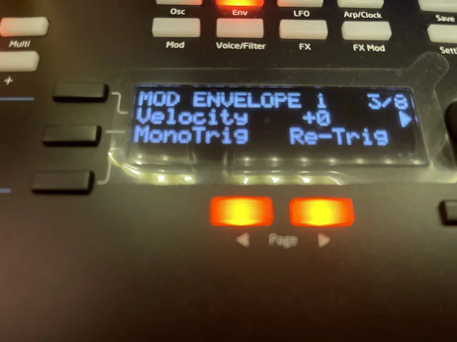

  • #1.223
Ähm...man kann die Mod-Tiefe von Mod Env 1 (oder sonst einer Env) auf das Filter nicht per Velocity modulieren??? Oder bin ich nur zu blöd/blind?
