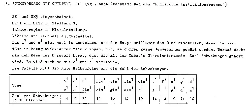

Mit Schwebungen kann man auch Stimmen.
Hier die Stimmvorschrift für ein Gerät mit 12 Einzeloszillatoren:
