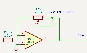

Hallo richtige Elektroniker und Elektrotechniker,
ich habe hier bei einem VCO das Phänomen, dass bei einem von drei Wellenformen-Outputs eine Störung entsteht, wenn ich mit dem Tastkopf selbigen berühre, unabhängig davon, ob ich Masse mit verbinde oder nicht.
Es ist dann ein leises Prasseln zu hören (daher weiß ich, dass ohne Tastkopf keine Störungen auf dem Signal liegen, denn sehen tue ich dann ja nix (kicher)), und es wird ein hochfrequentes Signal draufgelegt (was ich dann ja prima sehe).
Ich weiß nicht, ob es von Belang ist, aber es handelt sich um den Saw-Output. Square und Dreieck (sorry für den Sprach-Mix) weisen dieses Phänomen nicht auf. Alle Ausgänge sind mit OpAmps gleichermaßen gepuffert. Circuit:

Hört sich nach Schwingneigung durch evtl. ungünstige Leiterbahnführung an. Der Tastkopf stellt ja quasi eine kapazitive Last dar...
Probier mal einen kleinen Kondensator (47p) parallel zum 200k Poti....
Wie sieht denn der Rest der Schaltung aus?

Probiere ich.
Schaltung:
Aloha .-)
Bestens ! Da am Ausgang ja eh noch dieser 1K / 5n6 Tiefpass kommt dürfte das keine weiteren Auswirkungen haben.
