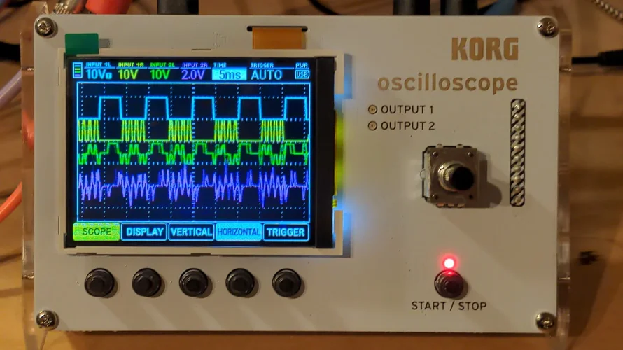

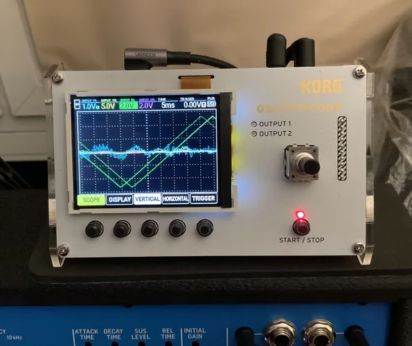

Ich habe heute einige Tests mit dem Korg NTS-2 durch geführt.
Unter Anderen habe ich meinen Selbstbau, einen 6 Fach Rechteck Hex-Oszillator (Basis sind Schmidttrigger) analysieren können und mir so bislang nicht erklärlbares Verhalten erklären können.
Kanal 3,
Kanal 2 (3 synct hart Kanal 2),
Summe aus 2 und 3,
Summe nach LowPass und HighPass
Die Signale schleife ich nicht durch, sondern hole mir diese direkt über "passive Multis"
Mein Vorläufiges Fazit.
Mit etwas Übung ist es leicht zu bedienen.
Auch wenn es mit den Y-Kabeladaptern sehr kopflastig ist und der Bildbereich durch aus hätte größer sein dürfen, erfüllt es seine Aufgaben gut.
Das Geld sehe ich als gut angelegt.
P.s.: Ob ich den angeschraubten Ständer aus Plexiglas auf Dauer dranlasse oder das Oszi lieber hinlege bzw. einem Stativarm mit Handyhalterung übergehe ist eine Option, die ich noch durch denken werde.
PPs.: Um die Kopflastikeit etwas zu mindern werde ich mir noch Winkeladapterstecker besorgen.
Habe nach ein paar Tagen Probebetrieb von der steilen Aufstellung der Plexiglas-Ständer auf die flachere Position umgebaut. Gefällt mir besser und hat dann auch nicht mehr die starke Kopflastigkeit.

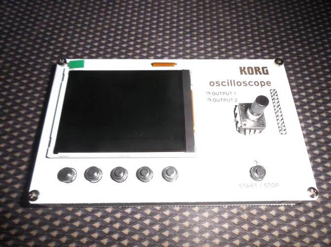

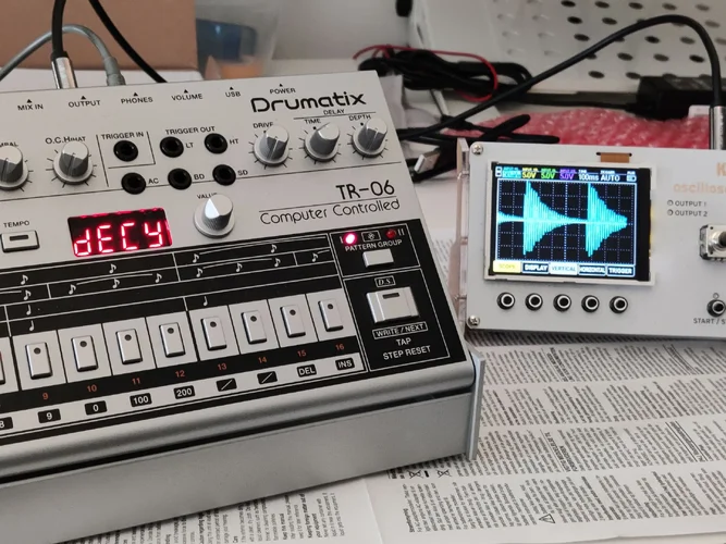

Hab meins auch "endlich" bekommen !

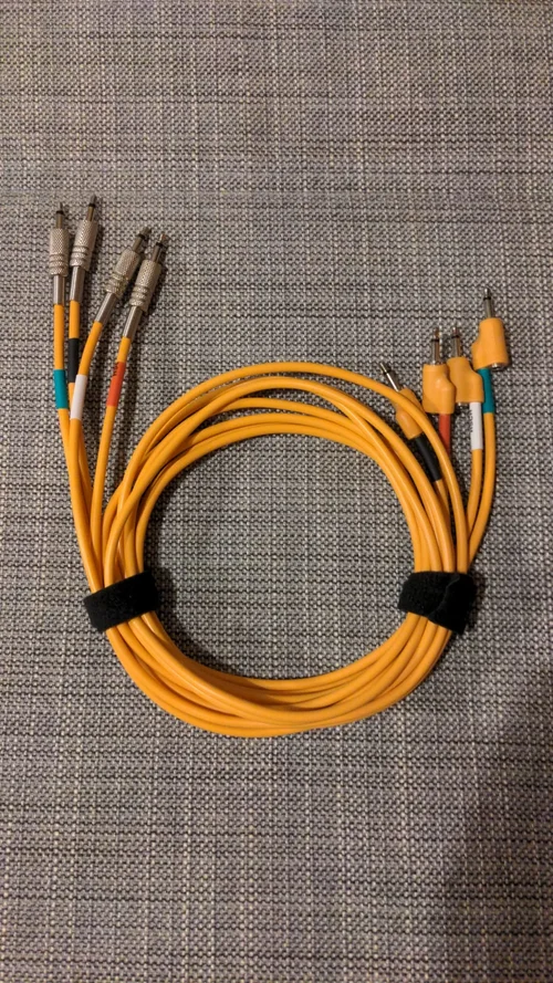

Kleiner Lifehack:
Wenn ich ein Signal durch das Oszilloskope durch schleifen muss, so habe ich immer die doppelte Strecke an Kabel zu legen. Da nur Spannungen und keine Ströme gemessen werden ist es ein Durchschleifen nicht notwendig.
Zudem muss dann wieder alles abgebaut werden, wenn ich mich einem anderen Messpunkt widmen möchte. Das finde ich doof.
Besser wäre es sein Signal einfach nur abzugreifen, einfach was zwischen zu schleifen. Wie z.B. mit einem Stackcable.
Leider sind die nicht ganz billig, aber Seitenschneider, Ersatz 3,5 TS-Stecker und etwas verschieden farbiger Schrumpfschlauch (für die Übersicht) macht aus 2 Stk. 3,5m langen Kabel einen Satz von 4 Kabeln a 1,2 m und etwas oranger Rest, der noch Stecker bekommt und zu 4 orangen Patchkabeln a 50 cm wird.
