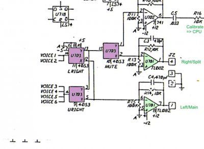

Frage, mein Oberheim will nicht mehr Sounden am right Output im SplitMode.
Wo müsste ich nach Fehler suchen? Eventuell der M5216L von den drei Stück? Das Servicemanual verstehe ich nicht so dolle (Diagramme).

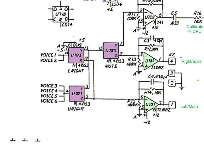

Zwischen den Chips und dem Ausgang sitzt ein 4053 CMOS-Schalter, der die Stimmen passend zum Modus an die Ausgänge legt.
Und ein TL082-Dual Op als Ausgangsverstärker.

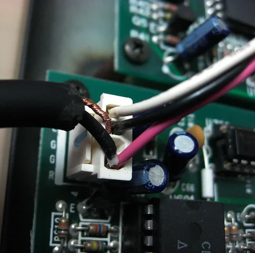

Außerdem sind da einige Steckverbinder (von der Platine zur Buchse) , die auch gerne mal nicht so sind, wie sie sein sollten...

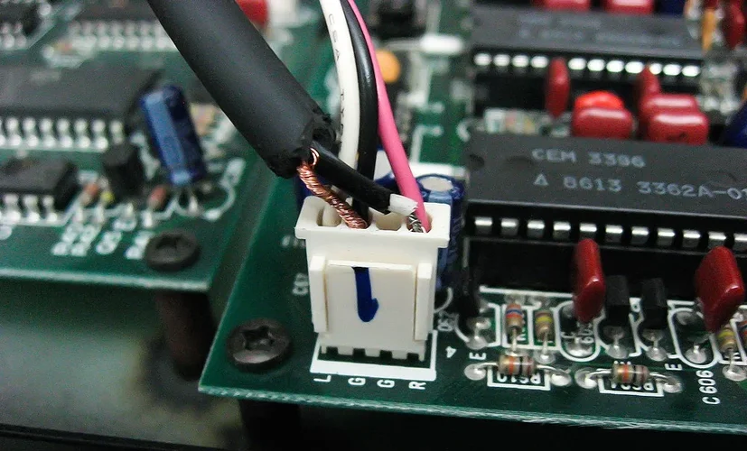

Frickel mal lieber 'ne Klinkenbuchse an den J2-4 (Signal, Spitze) und J2-3 (Masse, Schaft), pröppel das in den Mixer und hör ob da was raus kommt.
(J2 = 4poliger Steckverbinder zum "Volume"-Board)

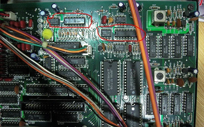

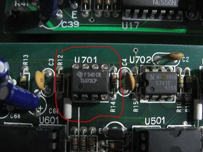

U701, TL082 ist 'n doppel-OP (ein IC, 8 Beine), den habe ich grün markiert.
U703, 4053, sind 3 CMOS-Umschalter, (ein IC, 16 Beine), habe ich lila markiert.

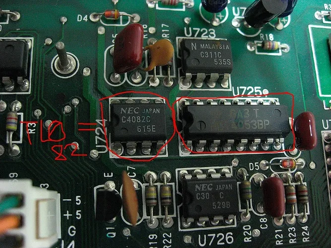

Genau.. es muss U702 dran stehen.
Aber der eingekringelte TL082 auf dem unteren Bild (ist wirklich einer, nur halt von NEC und nicht von TI) ist für die Verteilung der Rauschsignale an die beiden Voice Gruppen zuständig.

Schau mal, warum TL072CP U701??
TL072 oder TL082 ist hier völlig egal. (Ich fürchte die Unterscheiden sich heute eh nur noch im Stempel... )
analog76 schrieb:
Also heisst das, ich könnte den C4082 durch TL082 ersetzen
Ähm.. das *ist* ein TL082. Der hat einfach nur einen anderen Aufdruck. Da wird nicht mehr oder weniger ersetzt, als wenn du einen TL082 durch einen anderen ersetzt.
(Diese Standardchips gibt es von vielen Herstellern und aus vielen Fertigungsprozessen - alle paar Jahre einen neuen, weil die alte Fab abgerissen wird und die neue Fab mit dem neuen Prozess doppelt so viele Chips für die Hälfte macht... )

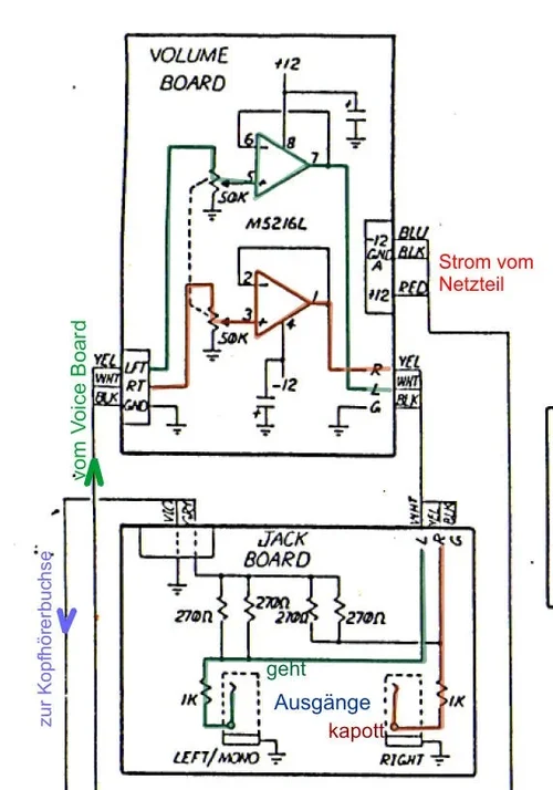

Dann ist entweder der M5216 auf dem Volume Board (das mit dem Lautstärkeregler) hin, oder es gibt eine Unterbrechung / Kurzschluss in der Verkabelung.
Also... folge dem weißen Kaninchen...
irgendwo auf dem roten Pfad versackt das Signal...

Den Verdacht teile ich - der wird ggfls. mit den 2 x 135 Ohm Last (je 2x270Ohm parallel) für die Kopfhörer-Mono-Summierung auf dem Jack-Board nämlich ganz schön gegrillt.
(Die Schaltung ist etwas arg billig ... )
Problem ist, dass der Typ recht speziell ist, der kann halt recht viel Strom (...ähm ... vielleicht auch etwas zu viel für das Gehäuse... ) und er hat das EU/US wenig verbreitete SIP Gehäuse. Und bei den üblichen Verdächtigen gibt es den nicht (mehr).
Bei Mouser gäbe es NJM4556AL (der sollte das auch mitmachen = ist für solche Lasten spezifiziert ) - hilft dir aber nicht weiter, weil absurde Versandkosten (oder >65€ Bestellwert).
