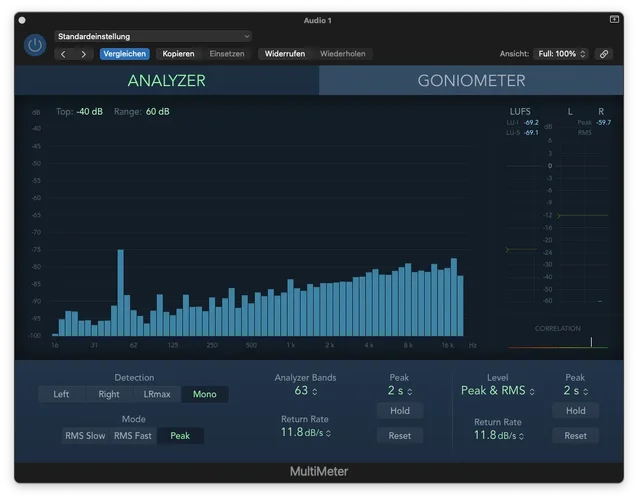

hm, ich höre da in meiner Studioabhöre (bin eigentlich am Üben, sonst hätte ich mir die Mühe wahrscheinlich nicht gemacht, alles anzuwerfen ;-) ) Netzbrumm und weisses Rauschen, brauche aber massiv viel Gain, um das wahrzunehmen. In Logic importiert sehe ich dann Folgendes als Bestätigung:
Prominent sticht das Netzgebrumm bei -75dB raus, das Rauschen mit -95 bis -80dB stört mich nicht grossartig, ist halt eine analoge Kiste. Persönlich finde ich das nicht wild und bei mir tummeln sich analoge Kisten, welche diesen Meeresspiegel locker über- aber auch untertreffen.
Aber wenn Du damit ein Problem hast, dann musst Du entscheiden, ob Du damit leben kannst oder nicht. Ich gehe davon aus, dass das auch bei einem Umtausch ähnlich sein wird, da ich diese Werte nicht für unüblich schlimm halte. Persönlich würde ich versuchen, den Netzbrumm zu verbessern und gut.
Aber wenn Du damit ein Problem hast, dann musst Du entscheiden, ob Du damit leben kannst oder nicht. Ich gehe davon aus, dass das auch bei einem Umtausch ähnlich sein wird, da ich diese Werte nicht für unüblich schlimm halte. Persönlich würde ich versuchen, den Netzbrumm zu verbessen und gut.

Ist das jetzt von Deinem TEO5 richtig?
Klingt mit ca. -75db zwar nicht übertrieben laut, aber doch hörbar. Z.B. mein Moog Grandmother liegt auch in dem Bereich (bei input = Lo Gain am RME Interface). Das relativiert sich aber, sobald man damit spielt.

Der Analyzer ist aus Deiner zweiten mp3 Datei erstellt, zwischen zwei Tönen ohne diese geloopt, damit die Töne nicht ins Resultat schiffen.
Okay, man sieht es im Analyzer schon. Danke für die Mühe!!!

noch ein Nachtrag: dass das Netzgebrumm bei 50Hz ist bedeutet, dass es wahrscheinlich eingestreut ist, also von einem Kabel oder vom Trafo selbst, aber nicht vom Netzteil kommt, denn bei unzureichender oder fehlerhafter Glättung des Netzteils wäre der Ripple in Vollbrückengleichrichtung bei 100Hz.

eben - kann (aber muss nicht) das Streufeld des TEO Trafos in ein Audiokabel oder in die Schaltung selbst sein oder völlig unabhängig eine Einstreuung in ein beliebiges asymmetrisches Kabel auf der gesamten Strecke zwischen dem TEO und dem Interface.
Das Netzteil an sich - nach dem Trafo - wird es nicht sein, da 50Hz.

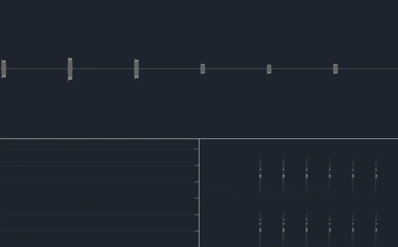

Habe ich Tomaten auf den Ohren oder höre und sehe ich das Problem nicht ?
Außer den Beeps ist da gar nichts .. das bissl Gekrissel unter 70dB ist doch normal ...
Bei den Levels spielt dir ein Juno-60 ganze Konzerte, ohne dass du eine Taste spielen musst :sowhat:
Kann es sein, dass in der Kette danach bis zu deiner Abhöre was nicht stimmt ?
Das klingt für mich doch deutlich danach, dass es NICHT an den Synths liegt!

Ich hab jetzt mal etwas aufgenommen und bei +4db
ist der TEO schon nen Ticken zu laut. Bei LowGain ist noch ordentlich Dampf da. Ich hab nichts gehört hinterher beim Abspielen. Vielleicht bin ich etwas zu empfindlich :cool: .
