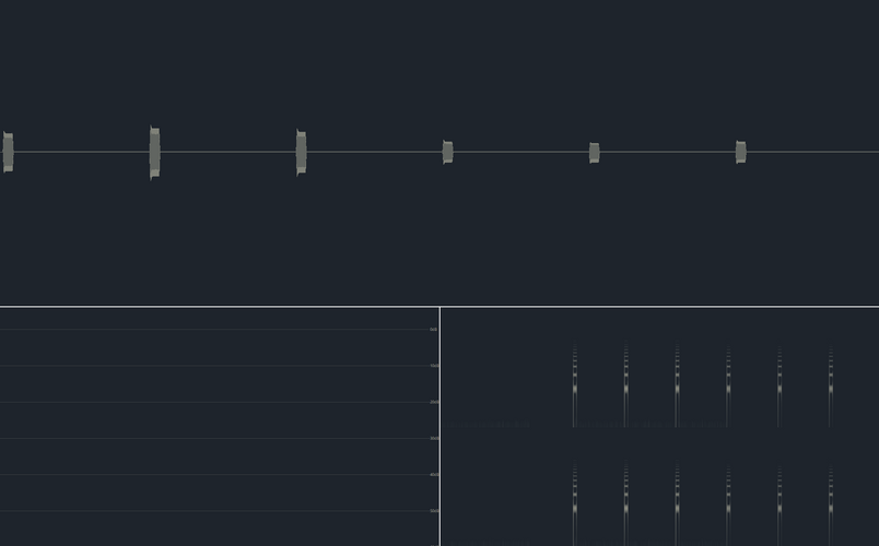

Ciao @CbJack68
Hier nochmal ein Init.
-4db und LowGain.
Wie gesagt nix USB dran.
Ich hab am RME jetzt alle Eingänge mit unterschiedlichen Klinke Kabeln probiert und es
ändert sich absolut nix. Es muss der TEO sein und
nicht an meinem Setup liegen.
hm, ich höre da in meiner Studioabhöre (bin eigentlich am Üben, sonst hätte ich mir die Mühe wahrscheinlich nicht gemacht, alles anzuwerfen ;-) ) Netzbrumm und weisses Rauschen, brauche aber massiv viel Gain, um das wahrzunehmen. In Logic importiert sehe ich dann Folgendes als Bestätigung:
Prominent sticht das Netzgebrumm bei -75dB raus, das Rauschen mit -95 bis -80dB stört mich nicht grossartig, ist halt eine analoge Kiste. Persönlich finde ich das nicht wild und bei mir tummeln sich analoge Kisten, welche diesen Meeresspiegel locker über- aber auch untertreffen.
Aber wenn Du damit ein Problem hast, dann musst Du entscheiden, ob Du damit leben kannst oder nicht. Ich gehe davon aus, dass das auch bei einem Umtausch ähnlich sein wird, da ich diese Werte nicht für unüblich schlimm halte. Persönlich würde ich versuchen, den Netzbrumm zu verbessern und gut.
Aber: Ich bin kein Massstab, denn ich bin ein alter Sack und habe in der analogen Zeit meine Sporen abverdient ;-) , bin von daher sicher unempfindlicher EDIT: oder bereits taub.
Gruss
claudio

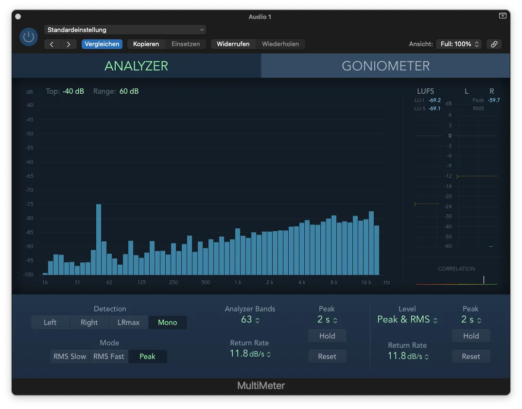

Aber wenn Du damit ein Problem hast, dann musst Du entscheiden, ob Du damit leben kannst oder nicht. Ich gehe davon aus, dass das auch bei einem Umtausch ähnlich sein wird, da ich diese Werte nicht für unüblich schlimm halte. Persönlich würde ich versuchen, den Netzbrumm zu verbessen und gut.

nein, ich habe noch keinen TEO-5, obwohl ich das dieses Jahr eigentlich ändern will.
Der Analyzer ist aus Deiner zweiten mp3 Datei erstellt, zwischen zwei Tönen ohne diese geloopt, damit die Töne nicht ins Resultat schiffen.

Klingt mit ca. -75db zwar nicht übertrieben laut, aber doch hörbar. Z.B. mein Moog Grandmother liegt auch in dem Bereich (bei input = Lo Gain am RME Interface). Das relativiert sich aber, sobald man damit spielt.
Wie auch immer. Wegen des schiefen Potis wirst Du ihn ja eh zurücksenden. Bin gespannt, ob das Austauschgerät weniger rauscht.
Ja werde ich. Ich rufe da morgen mal an. Mal sehen, ich hab auch im US Oberheim Forum mal nachgefragt.
Ist ja schonmal gut das es bei Euch auch rauscht. Vielleicht bin ich da auch feinfühlig und überempfindlich.

noch ein Nachtrag: dass das Netzgebrumm bei 50Hz ist bedeutet, dass es wahrscheinlich eingestreut ist, also von einem Kabel oder vom Trafo selbst, aber nicht vom Netzteil kommt, denn bei unzureichender oder fehlerhafter Glättung des Netzteils wäre der Ripple in Vollbrückengleichrichtung bei 100Hz.
Gruss
claudio
  • #818
Gruss
claudio
Ich hab aber 3 unterschiedliche Netzkabel ausprobiert plus den TEO an einem separaten Stromkreis angeschlossen weit weg vom Rechner und da hängt auch nur der TEO dran (Einzelsteckdose). Die Elektrik ist stand 2015. Also wenn muss das vom Gerät kommen.

eben - kann (aber muss nicht) das Streufeld des TEO Trafos in ein Audiokabel oder in die Schaltung selbst sein oder völlig unabhängig eine Einstreuung in ein beliebiges asymmetrisches Kabel auf der gesamten Strecke zwischen dem TEO und dem Interface.
Das Netzteil an sich - nach dem Trafo - wird es nicht sein, da 50Hz.

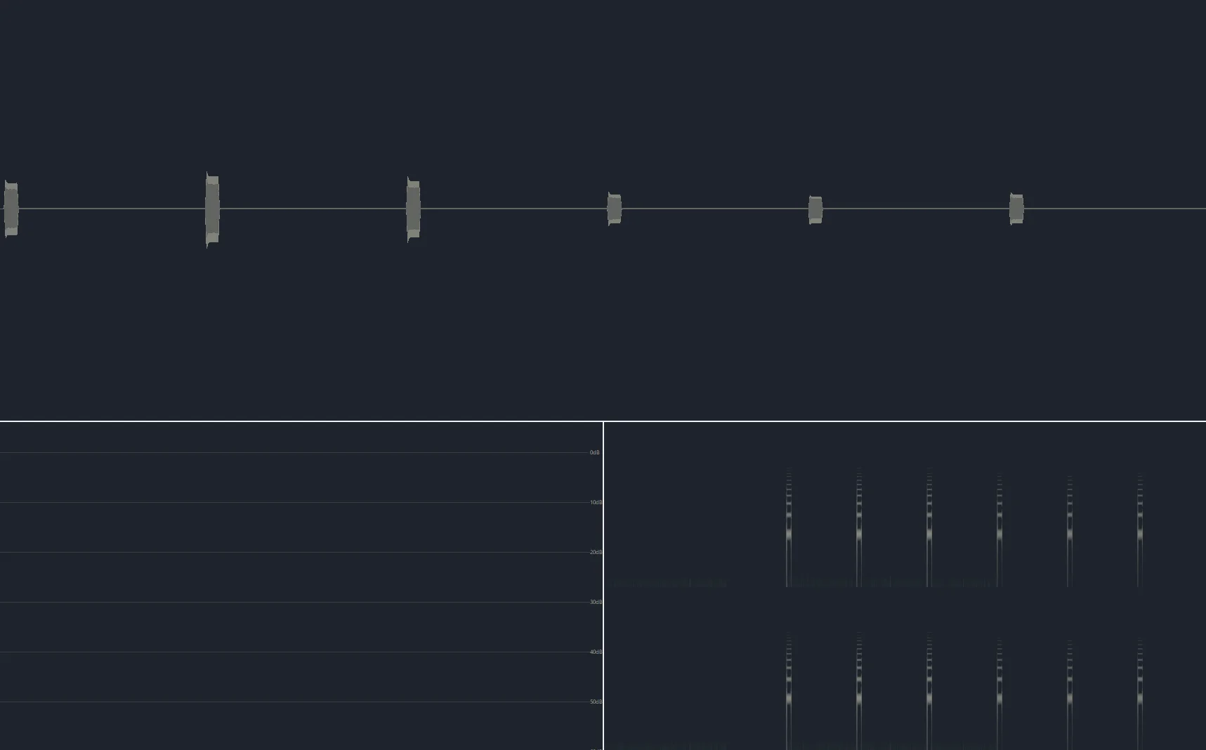

-4db und LowGain.
Habe ich Tomaten auf den Ohren oder höre und sehe ich das Problem nicht ?
Außer den Beeps ist da gar nichts .. das bissl Gekrissel unter 70dB ist doch normal ...
Bei den Levels spielt dir ein Juno-60 ganze Konzerte, ohne dass du eine Taste spielen musst :sowhat:
Kann es sein, dass in der Kette danach bis zu deiner Abhöre was nicht stimmt ?
Ich hatte das halt auch beim Deepmind und Minilogue XD welche ich dann später verkauft habe.
Das klingt für mich doch deutlich danach, dass es NICHT an den Synths liegt!
Denke nicht. Ansonsten wäre es ja beim Peak und Model 15 genauso.
Beim Deepmind war es ein bekanntes Problem. Da gibts es auch Videos im Netz dazu. Waren wohl auch nicht jedes Gerät betroffen.
Ich hab jetzt mal etwas aufgenommen und bei +4db
ist der TEO schon nen Ticken zu laut. Bei LowGain ist noch ordentlich Dampf da. Ich hab nichts gehört hinterher beim Abspielen. Vielleicht bin ich etwas zu empfindlich :cool: .
Ich schick den trotzdem zurück wegen den Potis.

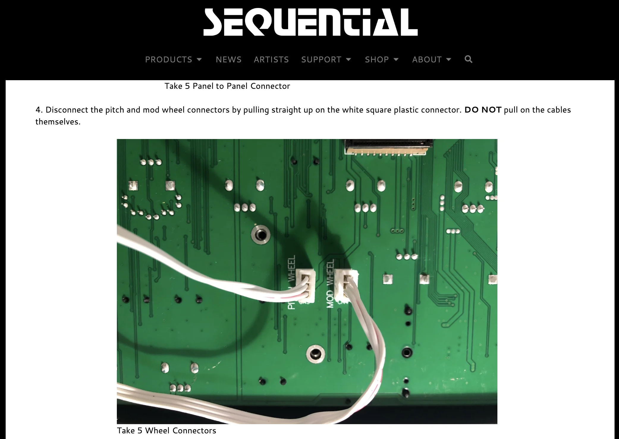

So Jungs ich hab heute von Thomann einen neuen TEO5 bekommen. Soweit so gut. Potis gerade.
Noise ist da aber Oberheim Support meinte ist normal.
Okay kann ich dann wahrscheinlich damit leben (oder muss) bei LowGain ist es minimal.
ABER ICH HAB JETZT FOLGENDES PROBLEM:
Pitch und Modwheel sind vertauscht :).
Bedeutet wenn ich am Mod drehe pitche ich und am Pitchwheel moduliere ich. What the fuck!
Hab die Wheels neu kalibriert. Ja ändert sich Nix.
Was ist das jetzt wieder????

Vielleicht bei der Montage die Stecker verwechselt, hier mal ein paar Bilder von Sequential zum verwandten Take 5:

Das sind 6 Schrauben für die Seitenteile und ich glaube 5 hinten. Siehe mein Posts zum Take5 irgendwo in den Analen dieses Forums. Das nächste was Dir Hopps geht, ist der Cutoff-Poti. Den wird Sequential/Oberheim dir dann austauschen zum Selbsteinbau. Die veröffentlichen nicht umsonst auf Ihrer Website die Anleitungen wie man das macht.
Klar, wenn man zwei linke Hände hat, muss nicht sein, aber Sequential/Oberheim selbst wird dir da keinen Strick draus drehen.
Punkt 4 der folgenden offiziellen Anleitung sollte dein Problem beheben:
M.i.a.u.: CbJack68 und Teiko
Nee denke nicht das das ein Problem darstellt.
Die Frage ist halt falls was anderes ist sagen die vielleicht.
Gerät war schonmal auf, nada Garantie.
Naja ich rufe dann morgen mal bei Thomann an.
Wenn die sagen ich darf dann mach ich das. Wird wohl das Kabel falsch gesteckt sein.
