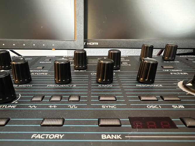

Also ich hab jetzt nochmal einiges probiert.
Auf dem ersten Bild sind die schiefen Drehregler.
(Resonanz und der links daneben). Wäre das noch im Bereich des tragbaren oder nicht?

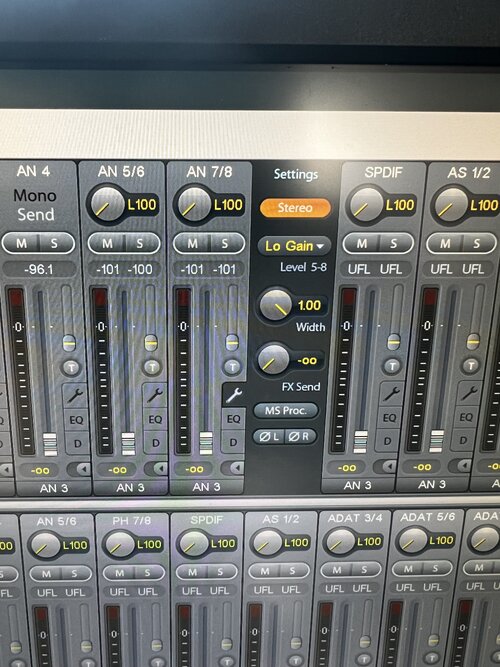

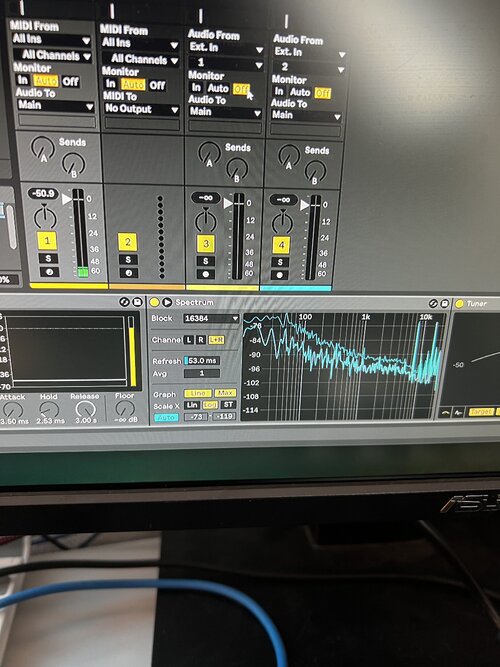

Zu den Störgeräuschen.
3 unterschiedliche Kaltgeräte Stecker probiert inc. Originalen, kein Unterschied.
Wenn ich USB abziehe sind laut Spektro die Interferenzen bei 10KHZ weg (gerader und abfallender Frequenzverlauf) ABER NICHT DAS RAUSCHEN!
Man sieht das auch auf den Fotos. Wie als wäre ein Noise eingeschaltet. Wenn ich im RME den Input auf Low Gain schalte ist es fast nicht mehr wahrnehmbar bei 0DB Input Lautstärke. Bei +4db (was eigentlich normal wäre) ist es dann schon deutlicher hörbar.
Headphones direkt am Gerät habe ich nichts gehört.
Und wie gesagt, der Behringer Model 15 ist am selben Eingang, mit dem selben Kabel (plus USB sogar) absolut quite!

Wegen dem schiefen Poti würde ich den Synth sofort zurückschicken. Das Poti muss einen Schlag abbekommen haben.
Ok. Nach meiner unbedeutenden Meinung sollte bei Verwendung von USB im Audio Bereich eine galvanische Trennung Geräte-Intern Standard sein.
Seltsam, das der Noisefloor im KH-Ausgang nicht zu hören ist, aber an den Main Outs...

Die schiefen Regler sehen nicht gut aus. Kann ein Schlag gewesen sein - muss aber nicht.
Die Potis werden in der Fertigung i.d.R. manuell gesteckt, und das kann manchmal "schiefgehen".
Hätte natürlich in QC auffallen sollen.

inakzeptabel. Würde ich zurückgeben.
die Störsounds bei 10 kHz halt ich für problemtisch. Das Rauschen scheint in einem ganz normalen Bereich zu liegen. Ein vergleichbares Signal zu hören , muss ich meine Anlage hier auf Maximalanschlag aufdrehen.
Wenn du die Ursache des USb-Störsounds nicht findest, könnte man einen USB-Isolator testen. Es gibt hunderte Modelle.. die mit USB2 Speed sind etwas teurer

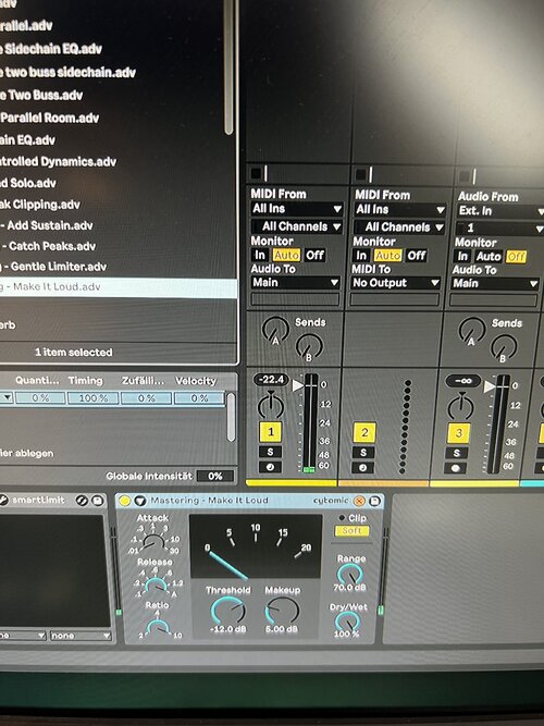

Hier mal ein Audio Beispiel, einmal mit -4db, LowGain und +10db am Imput (Ableton).
Wenn ich die Effekte (TapeDelay) ausschalte ist es etwas weniger aber immer noch da.
