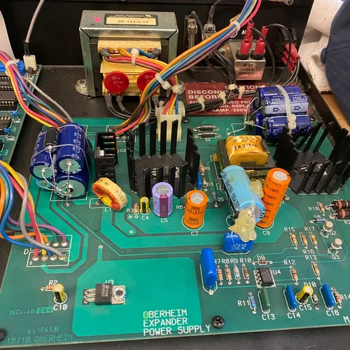

Eine Frage an die Xpander Spezialisten: Dieses Netzteil wurde offenbar überholt, hat jemand ein Foto von einem originalen Netzteil? Im Netz gibt's so viele Varianten, sodass mir nicht klar ist, welches den Originalzustand darstellt.
Danke.

Da hat jemand die originalen 10.000 µF-Elkos ersetzt, aber keine 10.000er zur Hand gehabt - also durch parallel schalten verschiedener kleinerer Werte sich den benötigten großen Wert 'gebastelt'. Kann man machen, sieht nur nicht so schön aus - erfüllt jedoch seinen Zweck.
