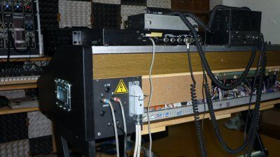

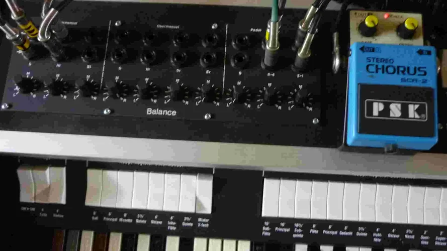

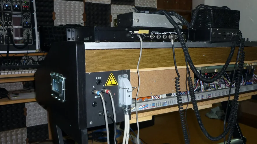

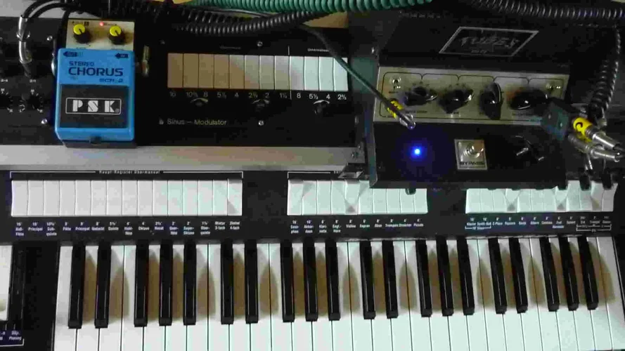

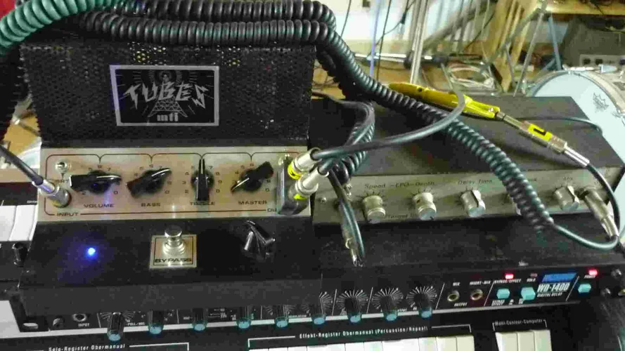

Aus einer Analogorgel wird eine "Modularorgel":
Habe hier meine Böhm Schweineorgel frisiert. Bin jetzt ganz nah an meinem Traumsound.
Additive Synthese in Modularbauweise:
1. Alle Registergruppen getrennt, einzelne Panoramaregler und Effektinserts
2. Sinusregister im OM und UM angereichert mit "Schwebenden Registern"
(..das hört sich an, als wenn da ein Gespenst in der Orgel sitzt und ständig die Register verschiebt)
3. Wahlweise Effekte auf die Registergruppen
4. Wahwah-Pedal am eingebauten VCF
5. Begleitautomatik totgelegt
6. Quinten auf die Pedale
Sinusregister mit Röhren angezerrt:
..kann hier gerade keine Hörprobe liefern, hört sich aber verdammt nach "Tiefrosa" an, schön dreckig. Vorteil ist, dass die Zerre nur auf das gesteckte Register zugreift und der Rest clean oder über andere Effekte läuft. Also schön modular mit Kabelgedönse, wie sich das gehört. Bin gespannt wie sich Ringmodulator oder Waveformprozessor da auswirken.
Wer hier ne Böhm, oder ähnliches hat kann mit geringen Kosten das Ding ordentlich aufwerten. Das muss nicht immer nach "Was bin ich mit Robert Lembke" klingen. Das geht auch ganz anders.
Gruß vom Schulp
