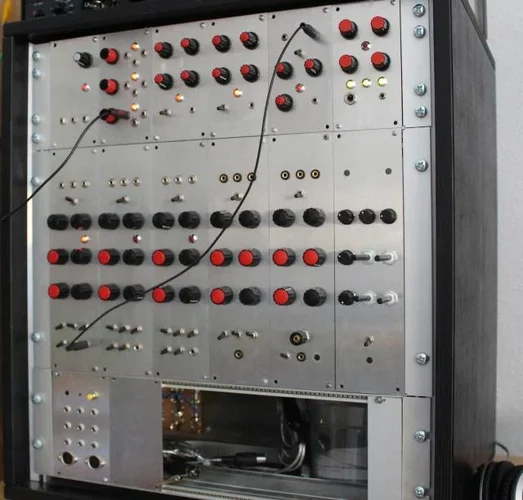

Die Elektor Formant VCOs laufen nur mit den anderen Formant Modulen
- da brauch ich nix boosten - das passt alles hervorragend zusammen!
