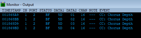

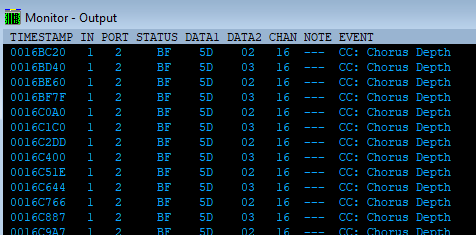

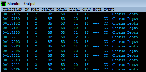

Ist eventuell der Parameter „Smooth“ in den Modlane-Settings größer als 0 eingestellt?
Bin mir nicht sicher ob Dein Verständnis hier richtig ist oder ob ich Deinen Post falsch verstanden hab: die einzigen Wege um mit dem OXI MIDI CCs auszugeben sind Modlanes und LFOs. Dein Weg den Du jetzt nutzt ist auch eine Modlane.Vielleicht hat ja jemand eine Idee hier.. Ich möchte meine Drummachine per Midi CC steuern. Gefragt sind Midi CC Flags, also z.B. CC93 mit 0 oder 1, 4 oder 5.
Da dies in nem Modlane nicht gut funktionierte habe ich die CC Werte auf einen Loop über 2 Steps im Multitrack Sequencer gelegt.
