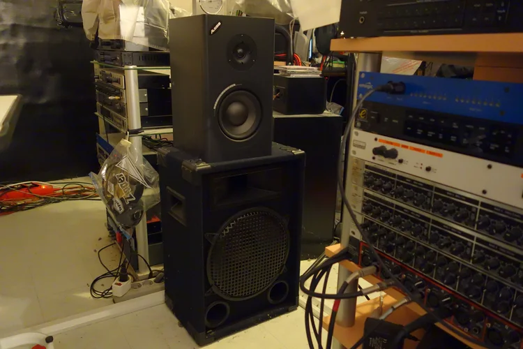

Was weiß ich. Die Adam A7 würden 1100 als Paar kosten. Für 'ne PA würde ich wesentlich weniger ausgeben wollen. Der Gedanke reift langsam:
m besten, ich verzichte ein paar Monate auf neue Klangerzeuger und nehm statt der Adam A5 die A7 und gut is.

Meine Samsons würd ich dann übrigens ins Schlafzimmer stellen, zusammen mit dem lütten Xenyx! Mir ist aufgefallen, dass ich im Bette liegend ganz andere Musik mache. :weich:

Die A7 sind ja vor allem Nahfeldmonitore: die sollen die Mitten ordentlich abbilden, damit man gut drauf mischen kann.
Deswegen basteln viele sich ja einen Subwoofer drunter: dann kann man es auch mal krachen lassen. Das ist dann zwar keine Mix-Qualität mehr, aber für den Spaß beim Musik machen/hören gut genug.
Tieferer Bass in Mixqualität braucht eben auch teure Raumakustik. Und *dann* (also €€€€€ ) nimmt man besser keine Lösung, bei der der Tiefmitteltöner in einer Bassreflexausführung ist. (Die Lösung mit "Fullrange" tauglichem Topteil, das um einen Sub erweitert wird, verkauft sich super, ist auch recht flexibel, ist aber klanglich immer etwas kompromissbehaftet. )
Und: du willst eher keinen PA-Subwoofer, es sei denn es soll nur *LAUT* werden. Gerade die günstigen Teile (mit demzufolge billigen Chassis) müssen recht hoch abgestimmt sein. Die haben einen ordentlich Bumms im Nutzbass (um 70Hz), und darunter fängt dann mehr oder weniger schnell die Reflexröhre an zu pfurzen...
