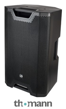

wir haben soeben für eine ähnliche Aufgabenstellung
das hier bestellt - wird aber noch geliefert und getestet.
LD Systems ICOA 15 A

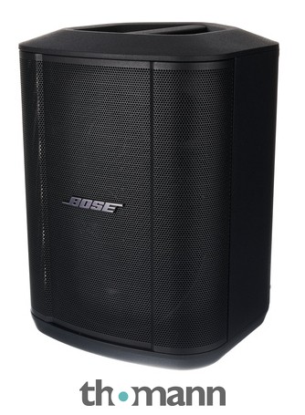

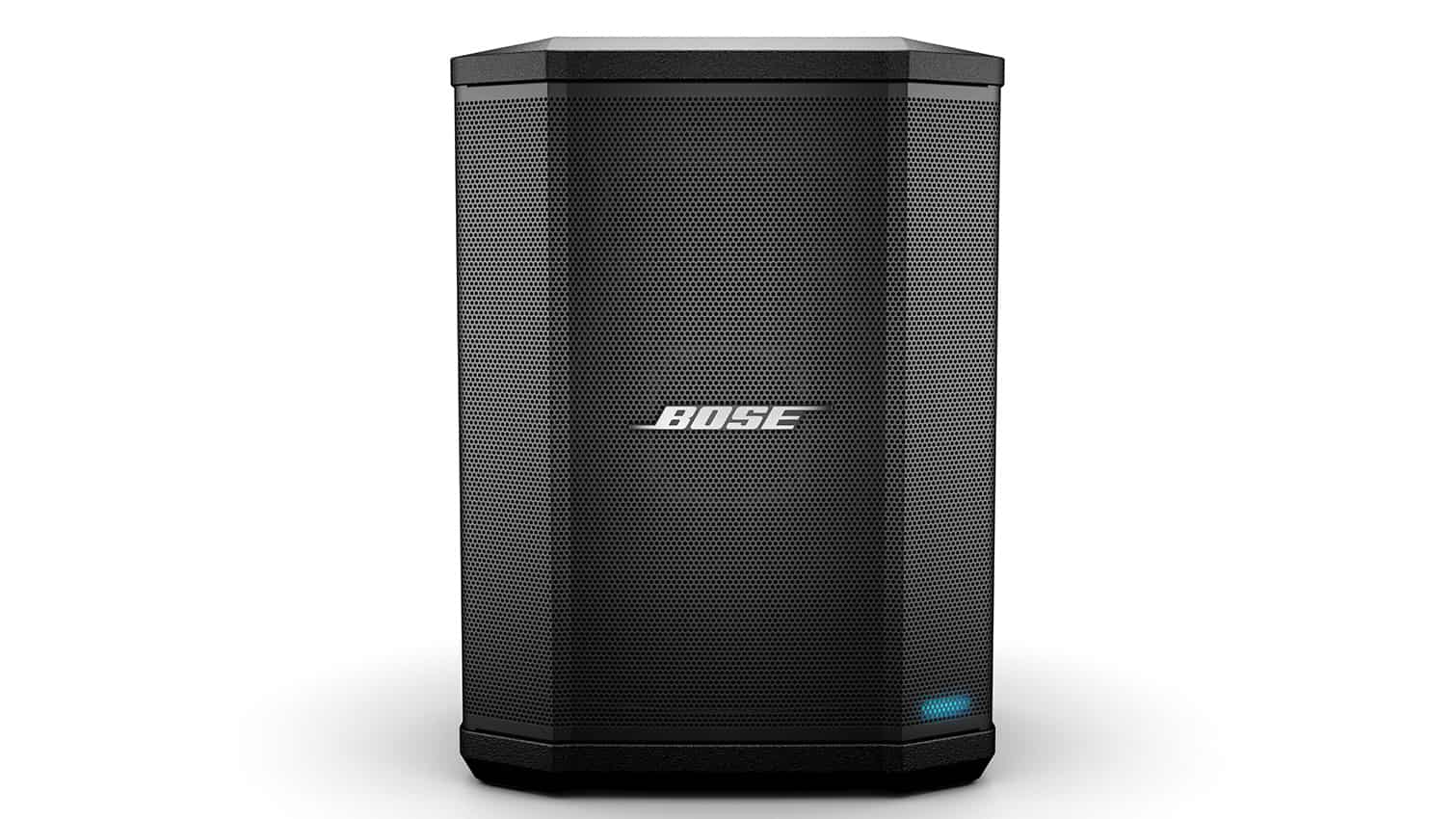

Bose S1 Pro+
hier getestet
Vorteil ist, dass die leicht und klein sind.
