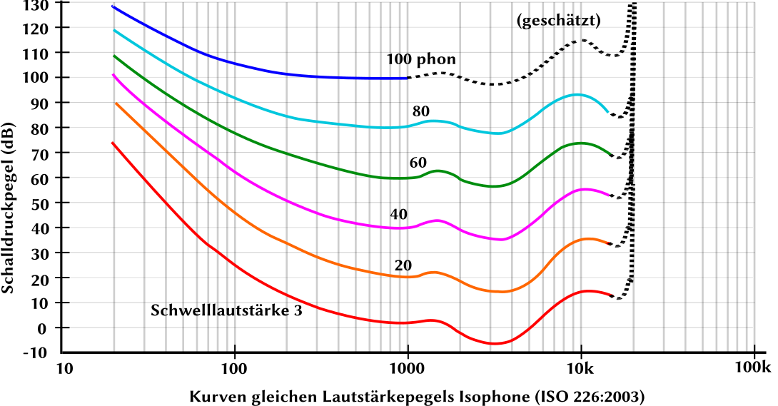

Da gibt es einen riesige Placebo-Pille, die so groß ist, dass Ihr sie nicht wahrnehmt: Die Lautstärke, mit der ihr vergleich-hört muss natürlich angepasst werden.
Also erst
* Signal zu 100% in Mischer, Mischerausgangs-Volume auf 50%
und dann
* Signal mit A-183-1 auf 50% absenken, und das Mischerausgangs-Volumen auf 100% aufdrehen
Das sollte die gleiche Lautheit ergeben.
Ich trau mich wetten, dass ihr einfach darauf reinfallt, dass der Frequenzgang des menschlichen Gehörs sich mit dem Pegel verändert.
Das sehe ich ganz genauso. Hatte jedenfalls noch nie Veränderungen im Klang nach einem passiven Attenuator feststellen können.
https://de.wikipedia.org/wiki/Geh%C3%B6 ... t%C3%A4rke
