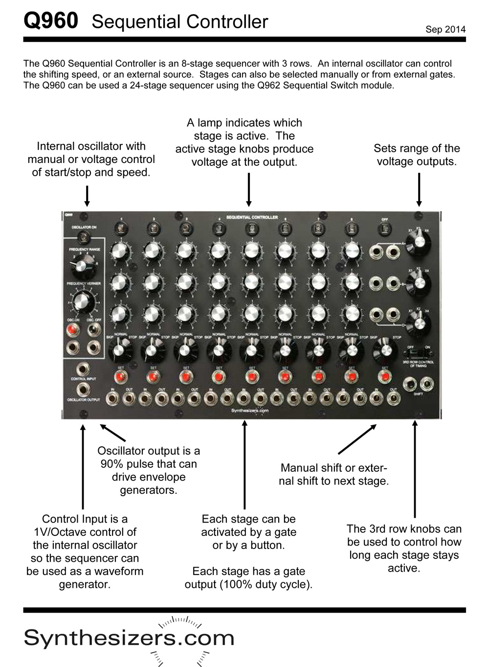

Da hab ich mir also einen Behringer 960 Sequencer zugelegt, mein erster Sequencer überhaupt - und nix klappt. Mit der englischen Kurzbedienung ab Werk kann ich gar nichts anfangen und eine Einführung für Anfänger - also welches Kabel verläuft von wo nach wo - find ich auch nirgends. Will sagen, auf der modularen Ebene bin ich ein totaler Anfänger.
Nach längerem Ringen trau ich mich jetzt, in diesem Forum, welches ich seit 2-3 Monaten ganz leise mitlese, halb laut anzufragen, ob sich einer der alten Hasen bereit erklären könnte, mir da eine einfache(!) Wegbeschreibung zukommen zu lassen.

was ich will: Erstellen einer ganz einfachen 24 Schritte Sequenz, das ich als Ostinato laufen lassen kann. Hab ich auch schon mal geschafft, aber nicht aufgezeichnet und notiert. Ich erinnere mich 960 und 962 gehören verknüpft: ABC in Sign In 123.
Der Osc läuft (hör ich wenn ich direkt in den Output geh) - aber wo steck ich das entsprechende Kabel jetzt rein - Control Input?
Irgend ein Kabel kommt beim 960 rechts unten bei Shift raus, aber wohin damit?
Und unten bei Schritt 1 muss ich auch was in den Input stecken, aber womit verbinden????

out a -> sig in 1
out b -> sig in 2
out c -> sig in 3
step 1 out -> shift
wär jetzt mein tip...

Hier sind die Basics zu finden. Der Q960 von Dotcom entspricht ja weitgehend dem Behringer 960.
Dank dir! Aber ehrlich gesagt, die kannte ich schon. Es wird alles erklärt, ich aber hoffte irgendwie da drumrum zu kommen, das alles zu verstehen. Wie gern hätte ich einfach ein paar Kabel gesteckt, die Sequenz laufen lassen und drüber rumimprovisiert....
