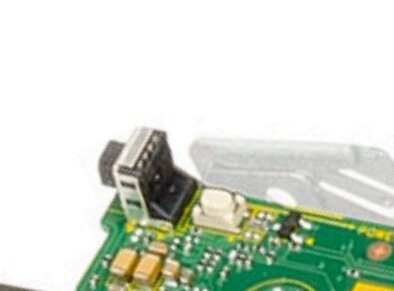

  • #93
Bei deinem Board gibt es keinen weißen Taster🤔 ...20250124_101511.jpgScreenshot_20250124-101712_Drive.webp

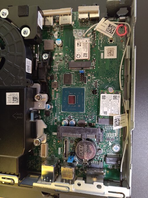

Wenn Du noch Geduld hast... ne kurze Idee zu #90.
Auf dem linken Bild sieht man doch die Legende zu JMP1.
Wenn ich das rechte Bild anschau, dann brückt der Jumper Position 1und 2.
Du hattest den schon mal abgenommen, oder?? Soweit ich weiß, setzt man den
einmal, um die BIOS Einstellungen zu löschen... Setz den doch mal auf Pos. 5-6,
dann sollte der Rechner in nem Servicemode starten. Gibt's da vielleicht Einstellungen??
Noch zwei Gedanken zum Hauptschalter.
Hast Du dieses Phänomen auch, wenn Du mit der Maus über die Menüs runterfährst?
Hast Du den Schalter mal lääääänger gedrückt gehalten? Normalerweise schaltet der PC
das Netzteil dann sofort aus, also nix mit runterfahren! Mach das nicht, wenn Du grad
Daten schreibst...
Also wenn Du jetzt immer noch magst...
Was macht E16, bezieht sich "RomRecovery"darauf?? Auch diesen Jumper hattest Du schon
runtergenommen?
  • #111
Jumper habe ich beide in allen Positionen ausprobiert und im Service Menü war ich auch schon. Nix.
