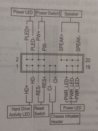

  • #63
Weiter oben hat ein Kollege die Pfostenstecker angesprochen. Normalerweise hast du ja einen Power/Shutdown-Taster und getrent nochmal einen Reset-Taster. Verdacht war ja, dass die Pfostenstecker auf dem Mainboard vertauscht sind (Kabel für Reset stecken in Shutdown…) .
Konntest du das Testen @ganje ?

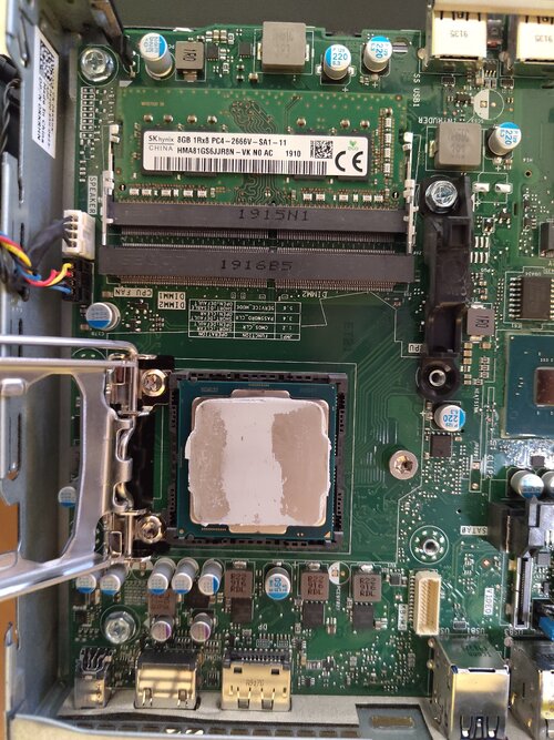

  • #69
Noch ein Brainstormer:
Am Mainboard mal alle Kabel (+Jumper) abziehen und wieder draufstecken. Vlt. ist da durch den Transport ein Wackler drin.
Durch sowas hatte ich schonmal die wildesten Störungen an einem der USB-Ports. Alle Stecker einmal ab und wieder an gesteckt und alles ging wieder. Vermutlich Korrosion.

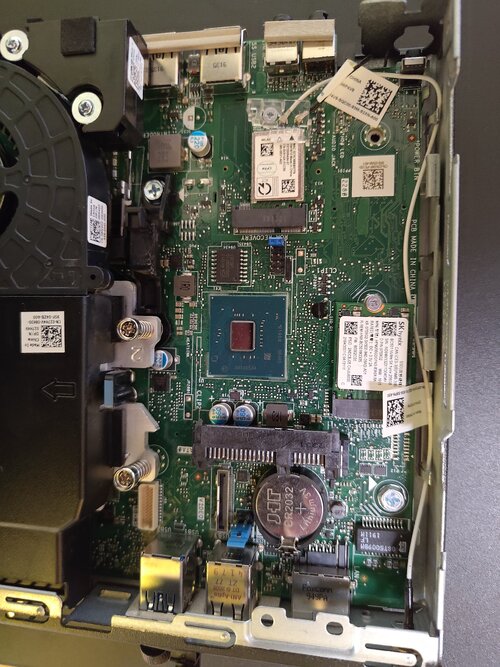

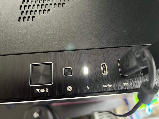

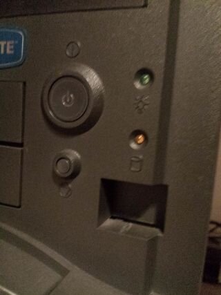

Sowas habe ich nicht..
Ok, nix wo man mit nem umgedrehten Streichholz kurz reindrücken kann?
Fährt dann bei mir einmal runter und wieder rauf. Sieht hier so aus (direkt
unter dem Hauptschalter):
Selbst wenn kein Taster nach außen geführt ist, kann ja trotzdem ein
Pfostenstecker vorhanden und falsch verdrahtet sein.
Bei mir sieht das so aus:
Folg einfach dem Kabel vom Hauptschallter kommend und schau mal, wo
das auf dem Motherboard hinführt.
M.i.a.u.: qwertz123
  • #73
Ich bin es nicht würdig in die Mac Gesellschaft aufgenommen zu werden. At Dell are hell of a people :teufel:
Selbst wenn kein Taster nach außen geführt ist, kann ja trotzdem ein Pfostenstecker vorhanden und falsch verdrahtet sein.
Da führen keine Kabel hin oder her. Es ist ein auf der Platine verlöteter Stecker.
