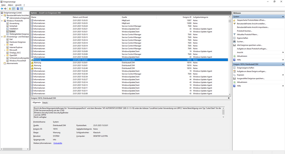

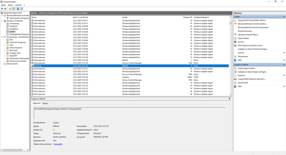

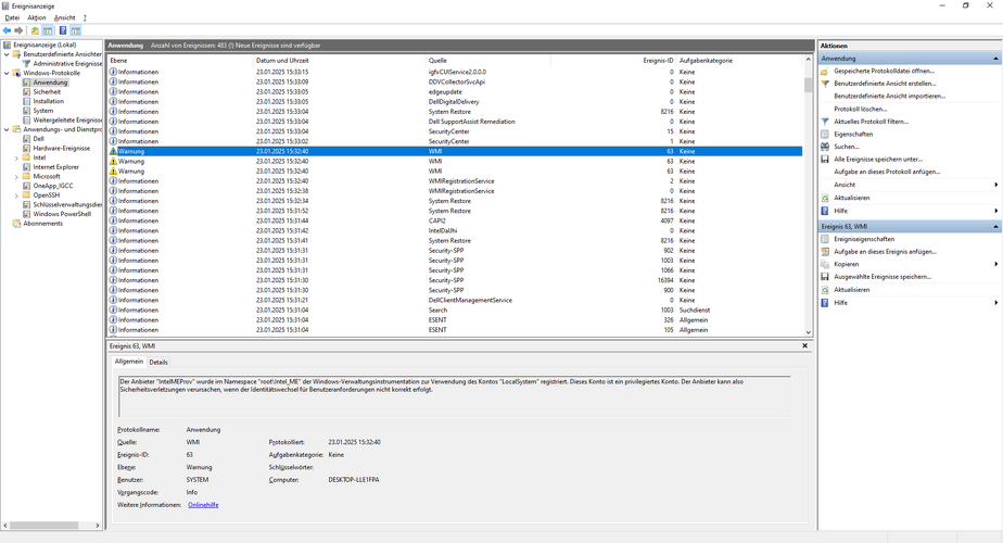

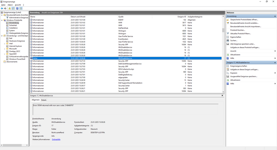

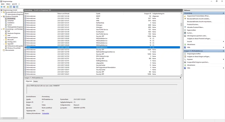

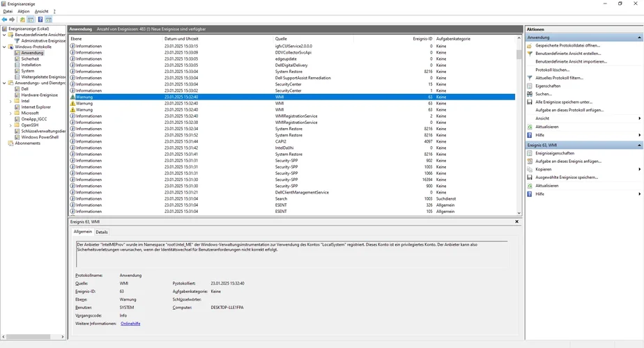

Ich konnte mit den Fehlermeldungen zuerst nix anfangen, obwohl ich irgendwann mal MS Experte war - Es war einmal ...
Eine Fehlermeldung / Warnung sagt klar, dass bei Dir das "Intel Managment Engine interface" "disabled" wurde.
- Mit Google hab ich was gefunden zur "Intel Management Engine" , die wohl auch genau fürs Runterfahren zuständig ist ( was war hier nochmal das Problem :connect: )
- Lade Dir bitte mal den Treiber runter und installiere den - Scheint speziell für Intel Systeme nötig zu sein.
Da ich seit +10 Jahren nur noch AMD installiere und nutze, ist mir das auch noch nicht untergekommen.
Intel® Management Engine Treiber für Windows 10* und Windows 11*
- Das installer Paket ist aber unglaublich gross. Bitte schaue mal in das Bios, ob es dort eine Einstellung "ME Control STATE" oder "INTEL Managment Engine" gibt, und ob die deaktiviert ist.
Dies sollte aktiviert sein.
- Vielleicht reicht hier auch diese Änderung im Bios schon aus ! - Ohne Installation von dem Riesen-Paket !
Hier noch ein guter Infotext auf Deutsch :
