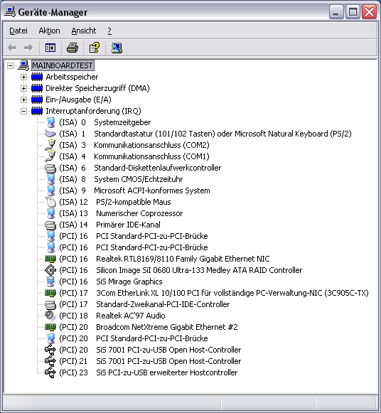

Steckt die Karte ordentlich im Rechner, in der Regel muss man bei PCI ordentlich Druck ausueben bis es sitzt. Sitzt das Monitor-Kabel vernuenftig, wackelt vielleicht nur wenn du exzessiv mit der Maus werkelst. Was machen die IRQs, gibt's Ueberschneidungen mit der Grafikkarte, unter Umstaenden musst du den PCI Slot wechseln.
Ich habe vor Jahren mal gelesen das der zweite PCI Slot der einzige ist, welcher von den IRQs her wirklich unabhängig ist.

IRQ,s ??
werde mal morgen die slots tauschen
Die IRQs kannst du im Geraetemanager sehen...

Nö, bzw. nur, wenn Du den HAL gegen einen Nicht-ACPI-HAL austauschst. Will man nicht. ACPI funktioniert prima, und wenn eine Karte nicht mit einem geteilten IRQ klarkommt, ist deren Treiber Schrott.
Wenn Slot-Wechsel nicht hilft, und das Problem auch mit anderen Grafikkarten auftritt, hilft nur der Austausch des Boards.
