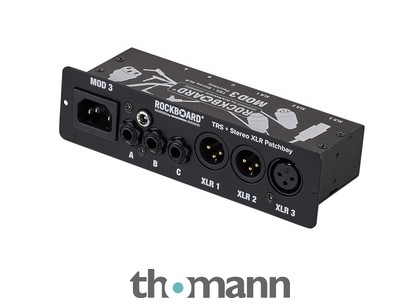

Rockboard hat so Teile, die man unter deren Pedalboards schrauben kann.
Sowas hier:
Für sowas findet man evtl. noch Platz irgendwo:
Also das Temple Audio System finde ich sehr interessant und gut durchdacht, sowohl wegen der Module, die man seitlich anbauen kann (so habe ich mir das vorgestellt), als auch wegen des Befestigungssystems für die Pedale. Trotzdem fehlt da gefühlt noch eine Patchbay, weil man ja eine Buchse für jede Pedalbuchse benötigt, das geben auch die Module nicht her, die sind ja eher als Verbindungen "nach außen" gedacht, und so auch wertvoll.

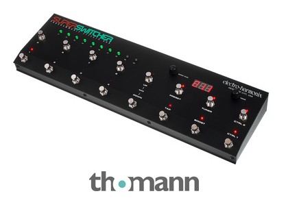

ihr meint sicherlich sowas:
Der Switcher ist an sich nicht schlecht, wenn man damit nicht hauptsächlich mit Synthesizern arbeiten möchte, sprich zu viel Mono, zu wenig Stereo. Das gilt leider für die meisten Switcher, die ich bis dato gesichtet habe. Grummel ...

Eine für mich ausreichende Lösung in Form eines Super-Switchers habe ich bisher nicht gefunden (entweder zu viel Mono, oder insgesamt zu wenig Signal-Loops, muss ich mich aber noch etwas befassen mit dem Thema).
So etwas wie der EHX Tri Parallel Mixer in Stereo und mal zwei, wenn es um die Anzahl der Loops geht, wäre eine prima Sache. Mono ist halt auch nur bedingt OK, und da auch nur bis zum Delay.
