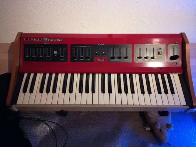

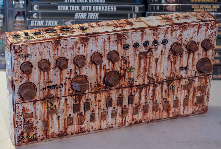

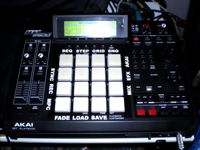

meine Moulinette ... iss noch nich ganz fertig
M.i.a.u.: Kick, citric acid, Low3001 und 15 andere

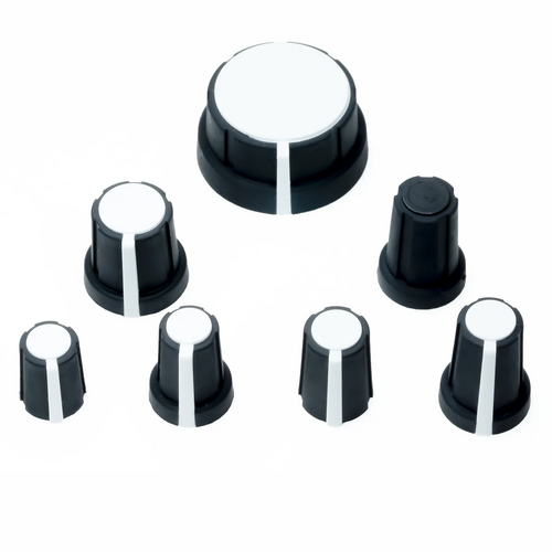

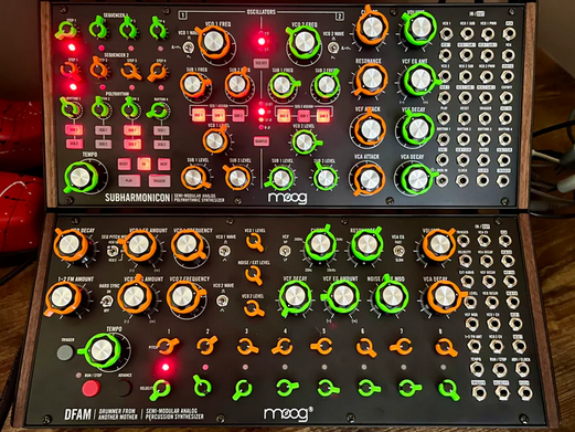

Poti-/Encoderkappen
hatte ich vor jahren für meinen ersten DFAM beim Musikding gekauft.
M.i.a.u.: elabtronx und exitLaub

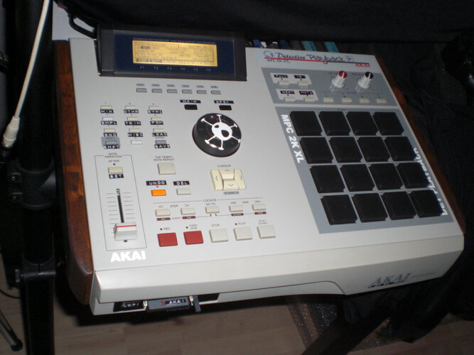

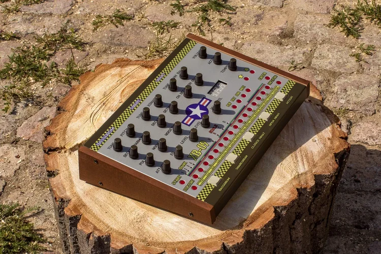

den hatte ich ganz vergessen , ist schon ü10 Jahre her....
Jomox XBase-09

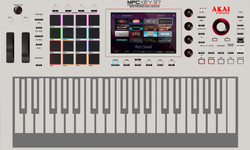

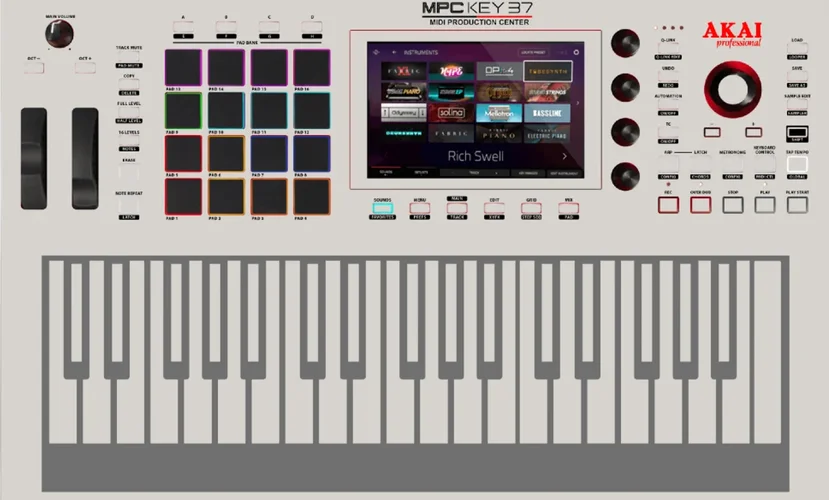

für alle, denen das rot der MPC Keys 37 auf den keks geht, gibt es zukünftig ein overlay im lichtgrau der alten MPCs - natürlich nur beim allerbesten MPC-ausstatter mpcstuff.com

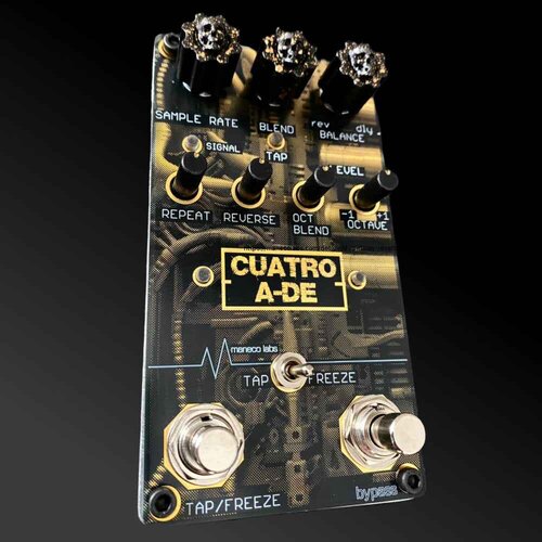

was das design von knöpfen angeht hat Maneco Labs aus Uruguay die nase ziemlich weit vorn:
ehrlicherweise habe ich sie bei meinen pedalen abgeschraubt und durch herkömmliche ersetzt.

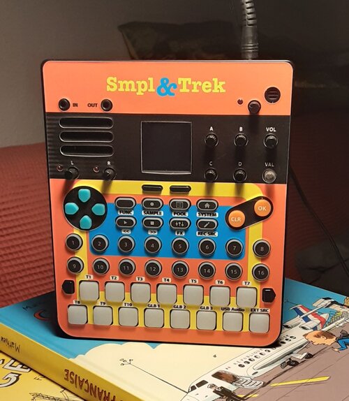

Heya,
erfahrungen mit "fertig" gekauften overlays, für Frontplatten uä, hab ich jetzt nicht direkt.
Doch man kann schon einiges anstellen mit Folien-Plott´s oder ge/bedruckten Klebefolien / Wasserschiebefolien, bzw Lack / Schablonen und auch Dymo-beschriftung etc.
Die Ergebnisse sind allerdings mal mehr, mal weniger gut. Hängt natürlich auch sehr stark vom Geschmack oder dem Anspruch ab.
Es kann halt auch immer i-was schief gehen. Overlay schief angesetzt, Nasen im Lack, Staubkorn unter Klebefolie usw.
Entsprechende Vorarbeit und Geduld vorrausgesetzt, können schon schöne Dinge entstehen.
Für die Gestaltung eines kompletten selbstgemachten Overlays, geht jedoch auch einiges an Zeit drauf. (wenn es was eigenes sein soll)
Was vermutlich der Grund ist dafür ist, warum fertige Overlays auch dementsprechend viel kosten.
Wie "haltbar" sowas im Alltag/der Praxis ist, oder die Haptik beeinflusst ist halt auch so ein Punkt, den es zu Überlegen gilt.
Bei kompletten DIY Geschichten wohl absehbar kürzer haltbar. Wie sich so professionell hergestellte Overlays verhalten, über die Zeit?
Schätze aber, je nach Material/Kleber, wird es unter Umständen übel, sowas i-wann wieder restlos zu entfernen. (Falls das mal nötig wird)
Personalisierungs- / Custom Stuff, durch ersetzen von Schaltern/Knöpfen/Seitenteilen etc. geht ja auch, abseits von Decals/Overlays.
Gerade bei Poti-Knöpfen, kann man ja quasi alles nehmen, in das man ein Loch Bohren kann.^^ Würfel / Steine / Spielzeugfiguren...

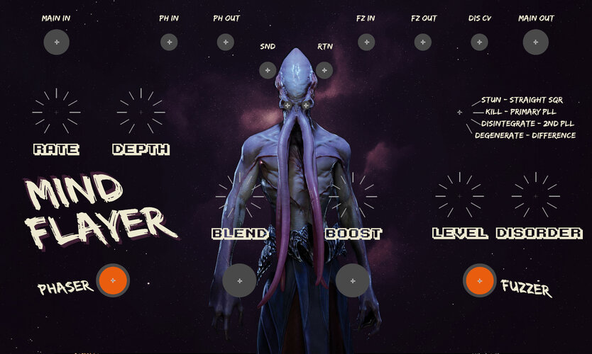

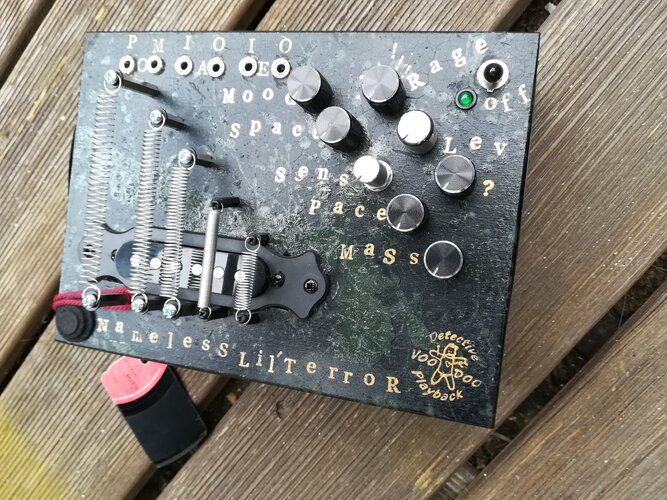

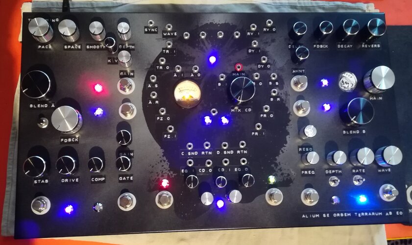

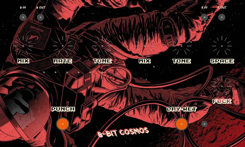

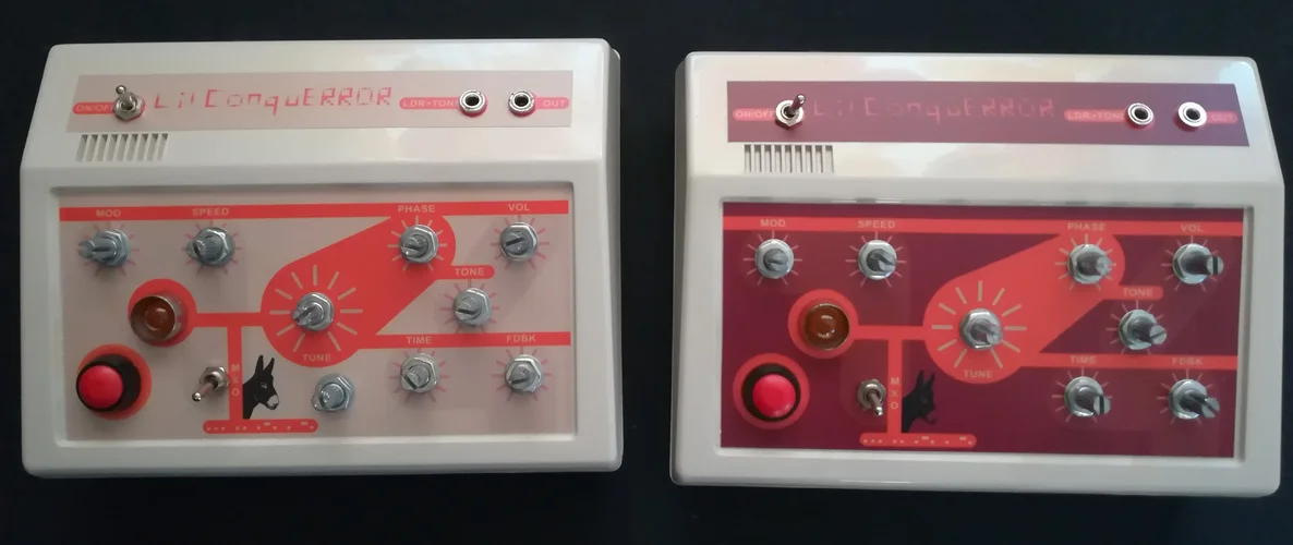

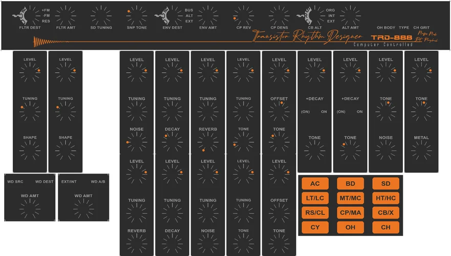

Hier noch beispielhaft aktuelle WIP Overlays mit Platzhaltern / Bohrkreuzen (später, als bedruckte Klebefolien) für Standalone Kisten.

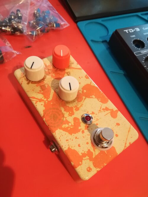

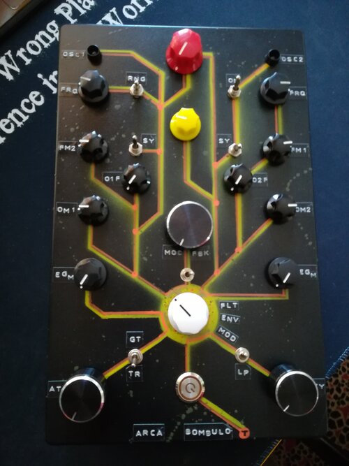

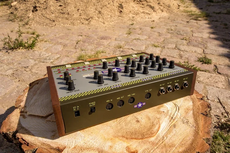

Fertige / fast fertige Kisten. Teilw. schon mal gepostet, in anderen Themen. Bedruckte Klebefolien, Lack + Stempel, bzw. Lack + Wasserschiebefolie und Dymo Text / Plotter Text

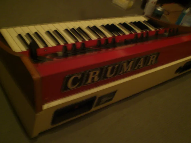

Geräte (selbst) umlackieren ist allerdings keine so gute Idee^^ (ca. Jahr 2000) Siehe Ränder. Damit kann man, selbst im schlimmsten Personalisierungs-wahn, nicht zufrieden sein. Bei DIY Stompboxen geht´s jedoch.

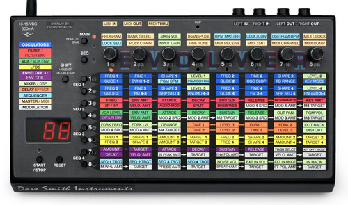

hatte mal überlegt, mir dieses für den evolver zuzulegen,
qualität ist sehr gut, aber dann doch etwas happig im preis..(bzw. der versand on top)

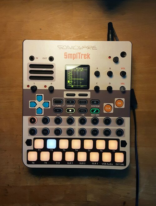

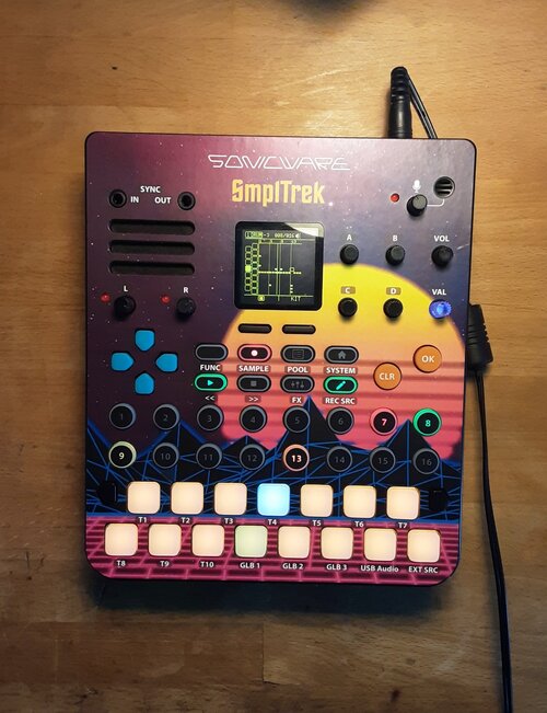

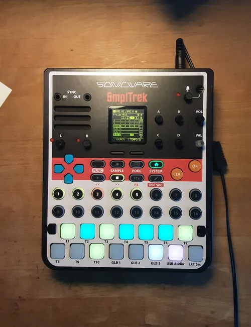

Nicht von mir und haben auch ein paar YTuber, fand ich cool und habs mir dann auch bestellt.
cremacaffe.shop/collections/cremacaffe-skins
Die Druckquali ist nicht so der Hit, aber für das Motiv war es mir dann egal..

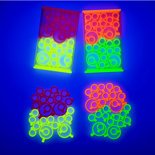

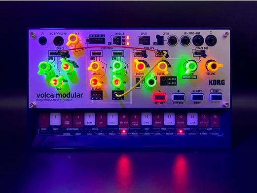

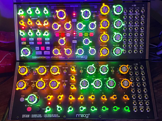

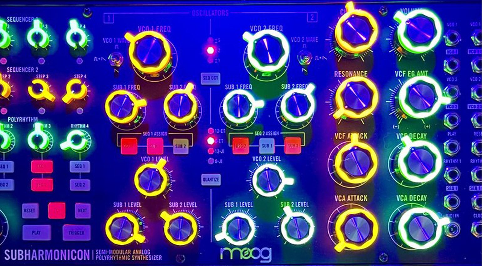

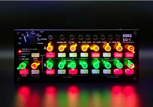

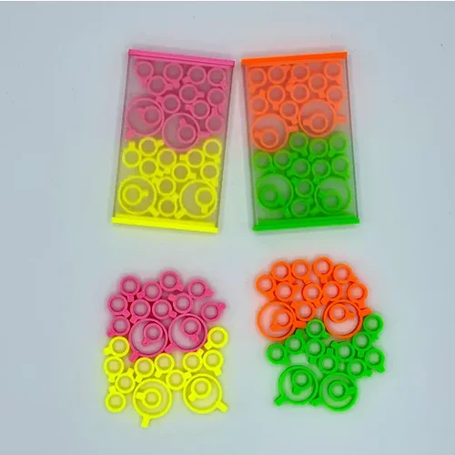

nix für mich .. aber vielleicht für andere..:
42 Knobotron - Tactile UV Reactive Knob Rings.webp29 Knobotron - Tactile UV Reactive Knob Rings.webp
33 Knobotron - Tactile UV Reactive Knob Rings.webp40 Knobotron - Tactile UV Reactive Knob Rings.webp
37 Knobotron - Tactile UV Reactive Knob Rings.webp45 Knobotron - Tactile UV Reactive Knob Rings.webp
uwyn shop:
gearnews Artikel:
M.i.a.u.: Kick, robworld, Casetti und eine weitere Person

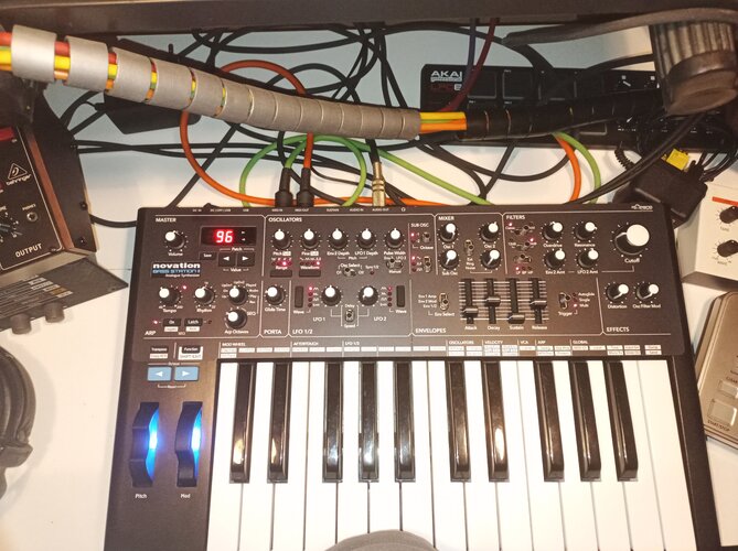

Kürzlich von mXpand das Overlay für die BS2 gekauft. Dann erst bemerkt dass ich Pitch- und Modwheel neu kalibrieren musste :selfhammer:

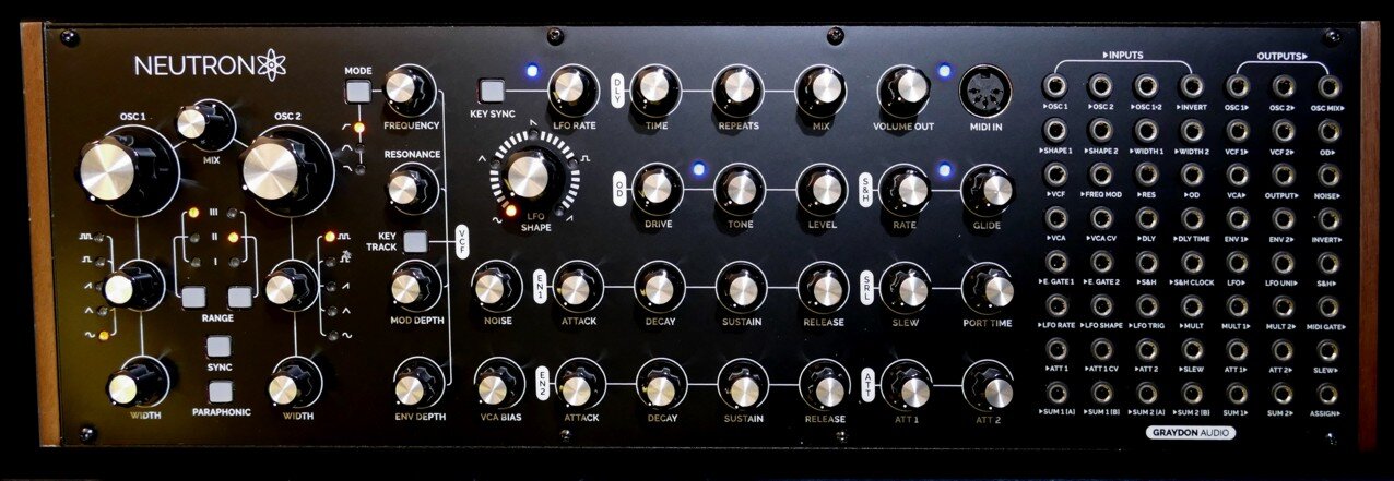

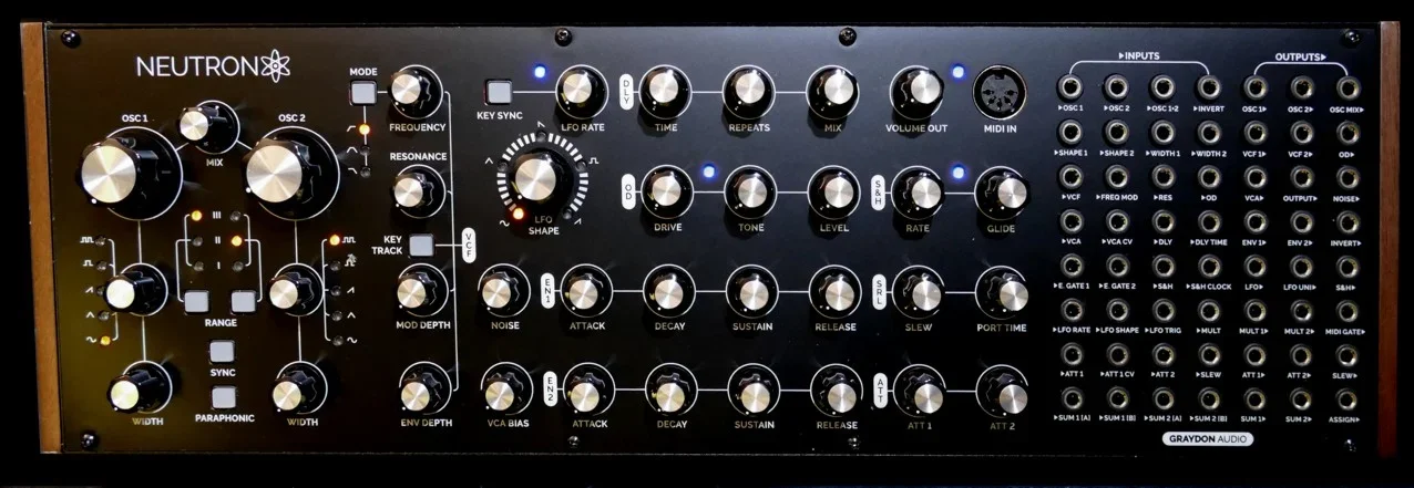

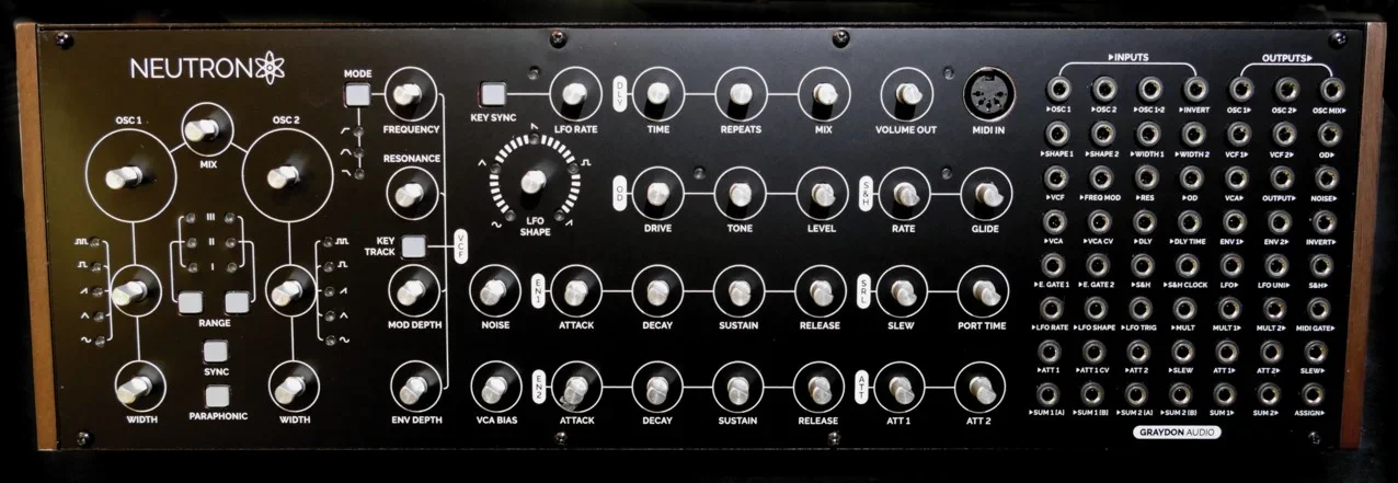

Overlay für den Neutron, das Rot war furchtbar.
Bei den fertigen Overlays sind die Aussparungen bereits perfekt ausgeschnitten, nur die Knöpfe abziehen, draufkleben und fertig.
Die Buchsen können bleiben, dauert nur 10 Minuten.

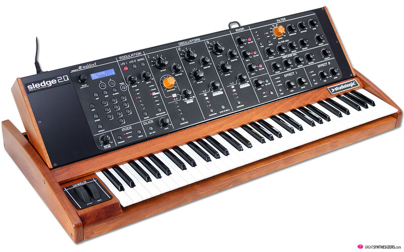

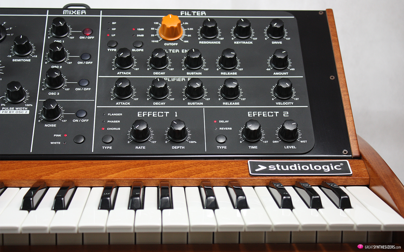

da gerade hier von @Golden-Moon erwähnt und selbst noch nie von gehört (obwohl ich die schwarze version schon öfter auf der "never ending liste" hatte), verlinke ich das mal.
denke es passt ganz gut hier rein.
Studiologic Sledge 2.0 – XL Version (<- incl. mehr bilder)
making of (<-facebooklink fotogalerie, ohne account nutz/sicht/lesbar)

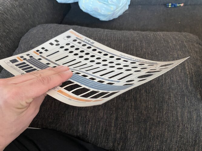

Ich habe mir vor ein paar Jahren das Overlay aus den U.S. bestellt.
Sehr gut verarbeitet, sieht super aus, strapazierfähige Oberfläche und hat sich leicht anbringen lassen

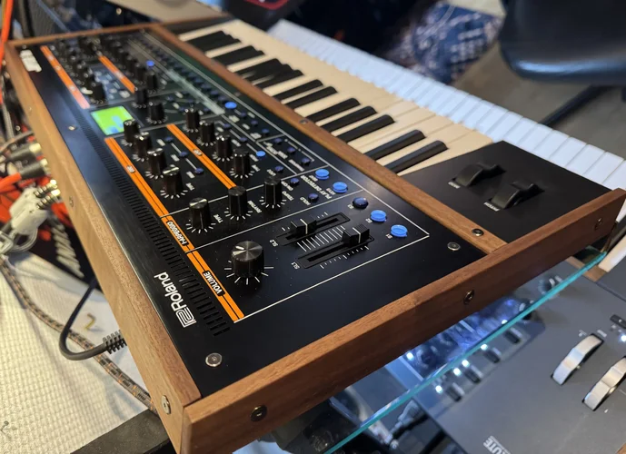

Moin...

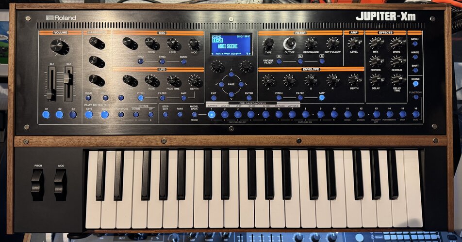

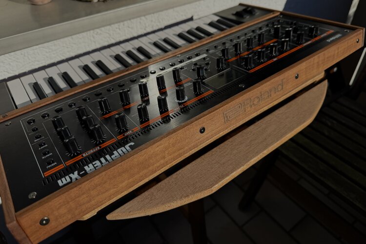

hab endlich meinen Jupiter XM mit Holzteilen versehen. Nachdem fertige Holzteile nur in Übersee zu bekommen sind und Roland auf seiner Internetseite nur die Idee liefert, habe ich selber zur Säge gegriffen.
Hier gibt es von Roland die genaue Maßzeichnung der Bauteile für den Jupiter XM und einigen anderen Modellen.
Habe mir Walnuss Holzleisten in 8mm Stärke bestellt und alles auf Maß gesägt. Anschließend mit der Schleifmaschine alles schön geschliffen und abgerundet. Besonders das Schmale Teil auf der Front musste von 8mm auf 6mm in der gesamten länge herunter geschliffen und gerundet werden.
Gestern die Löcher für die Schrauben gebohrt und alles mit Wachs Öl (Farbe Mahagoni Transparent) mit einem Pinsel und anschließend mit einen Tuch eingearbeitet.
Ich freue mich sehr über das Ergebnis... So Bringt der Jupiter XM seine Vintage Gene besser zum Vorschein.

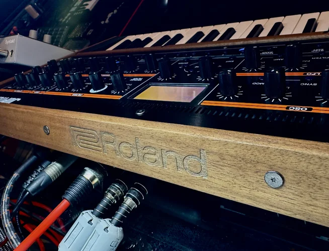

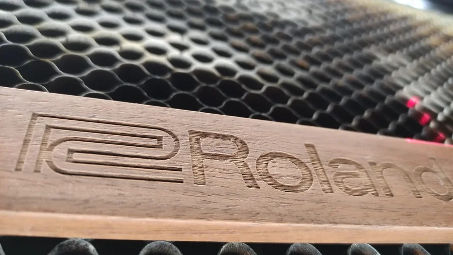

Moin schon wieder,
um den Jupiter den letzten Feinschliff zu geben sollte natürlich wie auf den Original Teilen der Roland Schriftzug das Rückteil zieren.
Dank des sehr Freundlichen Kontaktes zu Edda von Laser Liebelei über unseren Hannoveraner Stammtisch habe ich das Rückteil Lasern lassen.
Das Endergebnis finde ich persönlich Super. Als wäre er so ausm Laden , irgendwann in den 90zigern 😎.
